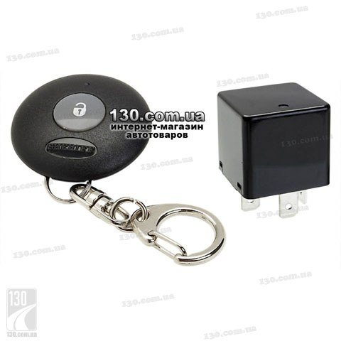

Здравствуйте, не могли бы вы мне подробней объяснить принцип работы иммобилайзера Sheriff T82-TOR?
Хочу установить на мотоцикл вместо замка зажигания, т.е. подошёл, нажал кнопку - включено зажигание, нажал кнопку - зажигание выключено.
Это устройство справится с этой задачей?
Устройство (электронный иммобилайзер Sheriff T82-TOR)
Вопрос-Ответ
предназначено для защиты от угона транспортных средств (автомобилей, мотоциклов, катеров со стационарными двигателями и т.д.) путем управления скрытым разрывом электрических цепей зажигания, стартера, топливного насоса, системы впрыска топлива (форсунок топливной системы) и др. Иммобилайзер выполнен в конструктиве стандартного четырех-контактного нормально разомкнутого реле и может быть использован вместо штатного реле транспортного средства.
Использование этого устройства в таких целях как Вы хотите, это особенность установки. Рекомендуем предварительно проконсультироваться с установщиками которые будут реализовывать Вашу задачу.
