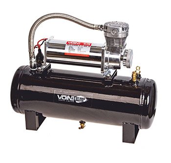

VOIN VL-720 — протативная пневносистема из мощного компрессора 100 л/м. и ресивера 10 л используется для построения единой системы подкачки колес на внедорожных автомобилях (охота, рыбалка, профессиональные соревнования). Система может быть использована для быстрого накачивания шин автомобилей, надувных лодок, рафтов и для работы с пневмоинструментом, распылителями и т.п.
Особенности компрессора VOIN VL-720:
1. Мощный и надежный электродвигатель. Обмотка якоря выполнена из 100% меди без содержания алюминия.
2. Увеличенный диаметр поршня до 40 мм и его удлиненный на 25% ход обеспечивают высокую скорость и производительность — 100 л/мин.
3. Наличие внешнего воздушного фильтра гарантирует защиту поршня.
4. Реле давления (150 PSI выкл/ 100 PSI вкл).
5. Ресивер объемом 10 л.
6. Коннектор для подключения в магистраль.
7. Обратный клапан давления PSI.
8. Мощные опоры с отверстиями диаметром 6 мм для стационарной установки.
9. Техническое отверстие для слива конденсата.
VOIN VL-720 — профессиональный компрессор
Технические характеристики:
Максимальный ток потребления: 23 А
Напряжение: 12-14 В
Мощность: 300 Вт
Максимальное давление: 14 Атм
Максимальная производительность: 100 л/мин.
Время непрерывной работы: непрерывно
Рабочая температура: -40°С — +80°С
Ресивер: 10 л
Размер ресивера: 465х165х200 мм
