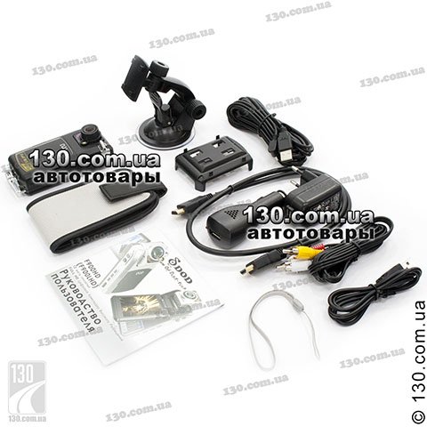

Крепления на корпусе видеорегистратора предназначены для крепления ремешка для более удобного
ношения на руке, подвешивания на ремень и т.д. Но поставщик зачастую не комплектует ими видеорегистратор и приходится их докупать отдельно.
Вот например фото последней комплектации видеорегистратора DOD F900LHD, как видите ремешков в комплекте нету:

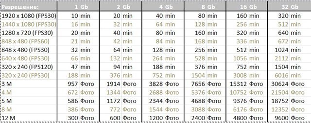

Какая длительность записи на карту памяти 8 Гб?
Все зависит от качества видео. Например при Full HD качестве карты памяти на 8 Гб хватит примерно на 80 минут. Есть небольшая таблица соответствия объемов карт памяти и длительности записи в разных разрешениях:
