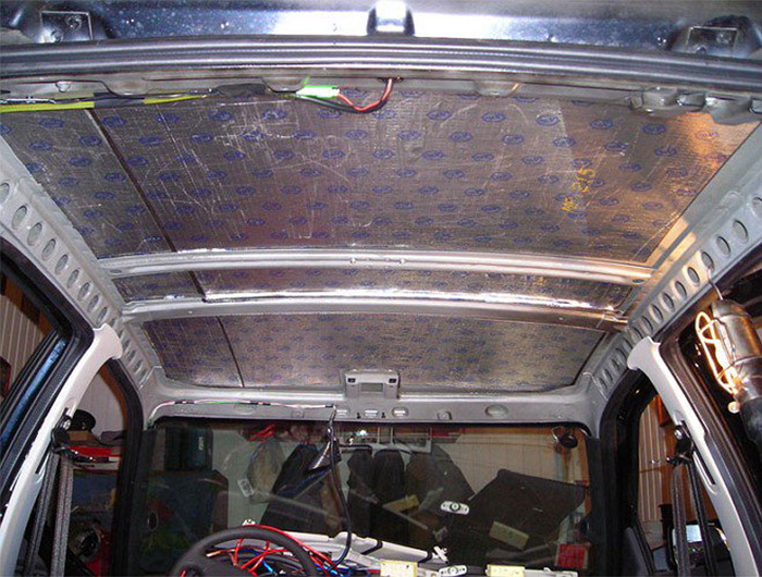

Потолок
Виброизоляция — польза и преимущества
Потолок виброизолируют для того чтобы избавится от шума, который возникает во время дождя. После изоляции не будет возникать дискомфорт. Также в зимний период крыша автомобиля не будет покрываться коркой льда.

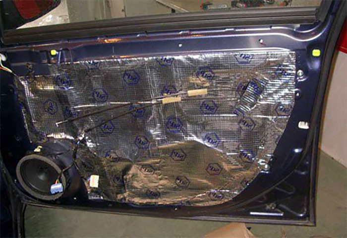

Двери
Вибро и шумоизоляцию дверей делают для избежание внешнего шума и улучшения звучания автомобильной акустики. Чем болеше площать дверей укрыта виброизоляцие тем лучше будет эфект. Важным фактором выбора виброизоляционных материалов есть вес. Не стоит сильно утяжелять двери ведь это может привести к неисправности дверных петель.
Первый слой нужно уложить во внутреннюю часть двери. Второй слой укладывается поверх виброизоляционного материала. Третий слой снаружи двери, необходимо заклеить все отверстия для того чтобы был герметичный объем двери в котором играет акустика автомобиля. Четвертым слоем есть звукоизоляция дверных карт, после проделаной работы они перестают издавать лишние звуки.

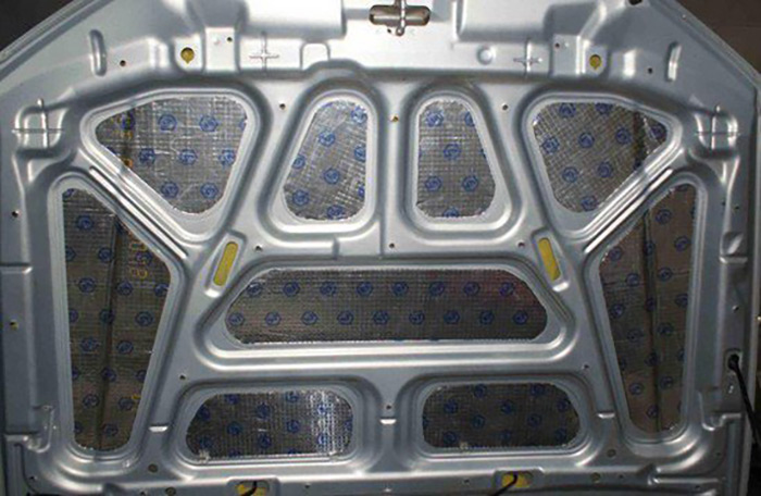

Капот
Многие считают, что установив вибро и шумоизоляцию капота, удалось избавится от шума двигателя, это мнение является ошибочным. Шумо и виброизоляцию делают для того чтобы в зимний период времени улучшить теплоизоляцию двигателя.

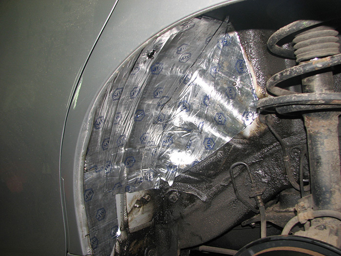

Арки колес
Виброизоляцию арок нужно начинать с того что нужно снять стандартные подкрылки. Очисти все от грязи, и нанести на внутренний слой арки виброизоляционный материал. Виброизоляционный материал защитит от коррозии и избавит проникновение посторонних шумов в салон автомобиля.
