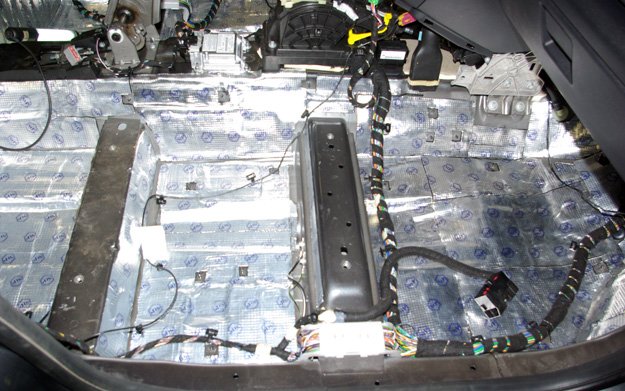

StP Bimast Bomb
Сообщение Pavel » 31 янв 2013, 14:12
StP Bimast Bomb

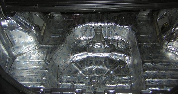

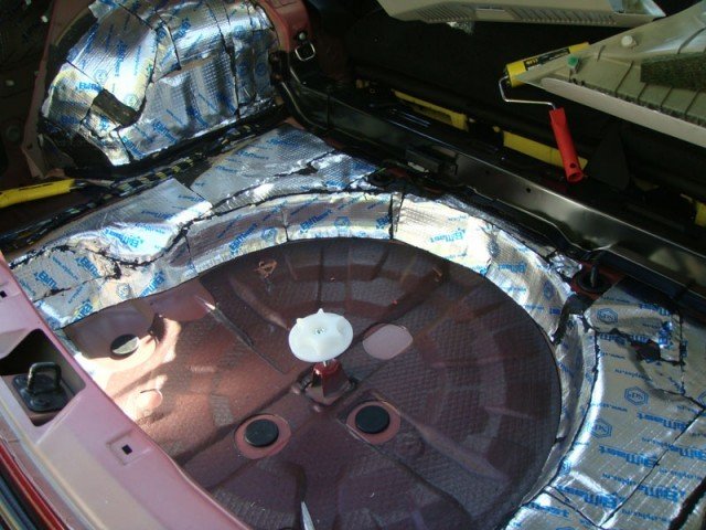

Самоклеящийся вибропоглощающий материал трехслойной конструкции. Состоит из лицевого слоя алюминиевой фольги, битумного слоя и липкого монтажного слоя на основе вибродемпфирующей мастики, защищенной антиадгезионной бумагой. Для монтажа требует дополнительного нагрева. Материал не впитывает влагу и не разлагается, обладает свойством герметика. Рекомендуется для применения в самых вибронагруженных зонах.
Область применения:
— арки колес;
— багажник;
— перегородка моторного отсека;
— пол;
— тоннель.
Рекомендации по монтажу:
Материал монтируется на чистые, сухие, окрашенные металлические поверхности.
Температура в рабочем помещении должна составлять плюс 18÷30°С.
Перед монтажом с листа материала частично снимается антиадгезионная бумага. Свободная от антиадгезионной бумаги часть листа накладывается на край монтажной поверхности, прогревается тепловым пистолетом и плотно прижимается. Постепенно, по мере отслаивания антиадгезионной бумаги, прогревается и прижимается к металлу оставшаяся часть листа.
При монтаже важно избегать образования воздушных полостей между материалом и обрабатываемой поверхностью.
Перед началом монтажа желательно убедиться в правильности раскройки материала, поскольку после обработки снять его, без нарушения целостности материала, будет невозможно.
Характеристики материала:
Самоклеющийся материал: да
Коэффициент механических потерь: 0,4 ед.
Толщина материала: 4,2 мм
Монтаж с использованием промышленного фена: да
Размер листа: 75 х 53 см
Количество листов в упаковке: 5
Метраж материала в упаковке: 2 м²

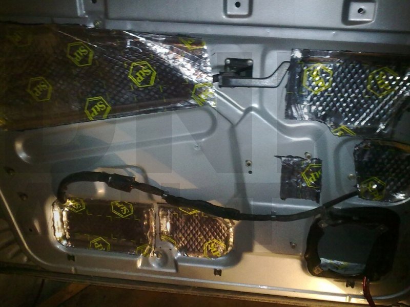

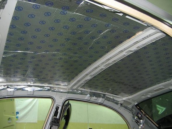

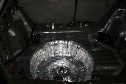

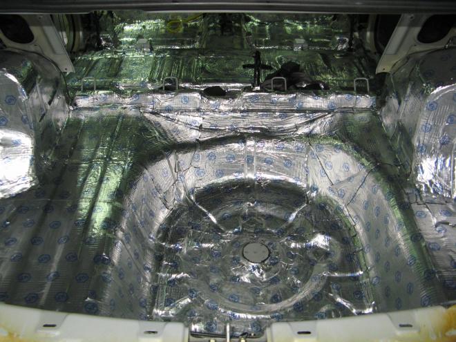

Примеры установленного материала в автомобиле:
Виброизоляция и шумоизоляция StP

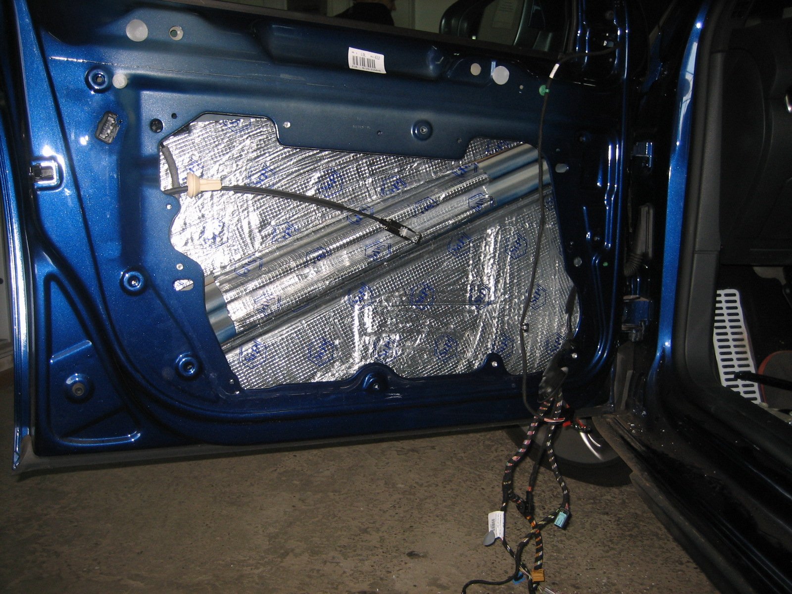

StP Bimast Super
Сообщение Pavel » 31 янв 2013, 14:13
StP Bimast Super

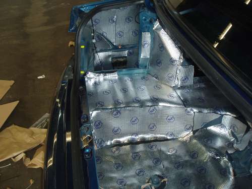

Самоклеящийся вибропоглощающий материал, который представляет собой трехслойную конструкцию, состоящую из лицевого слоя фольги кашированной, битумного слоя и липкого монтажного слоя на основе вибродемпфирующей мастики, защищенной антиадгезионной бумагой. Для монтажа требует дополнительного нагрева. Материал не впитывает влагу и не разлагается, обладает свойством герметика. Рекомендуется для применения в самых вибронагруженных зонах.
Область применения:
— арки колес;
— багажник;
— пол;
— тоннель.
Коэффициент механических потерь: 0,3 ед.
Толщина материала: 4 мм

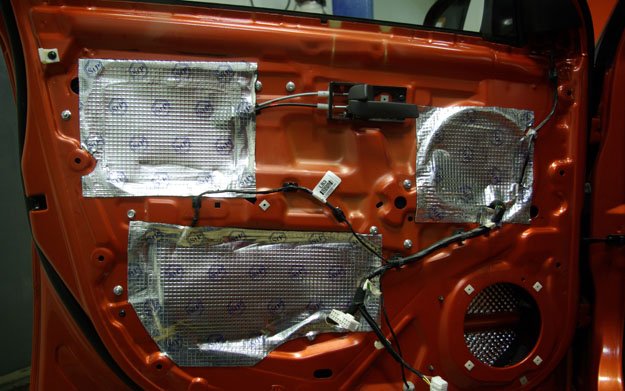

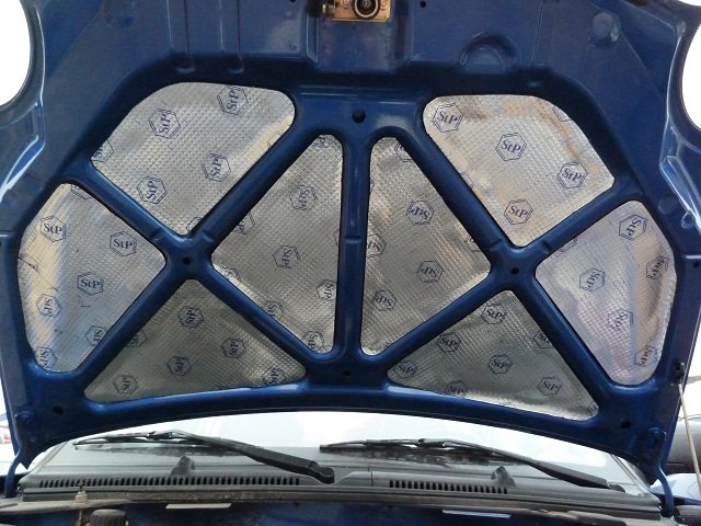

Примеры установленного материала в авто:

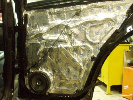

StP Bimast Standart
StP Bimast Standart

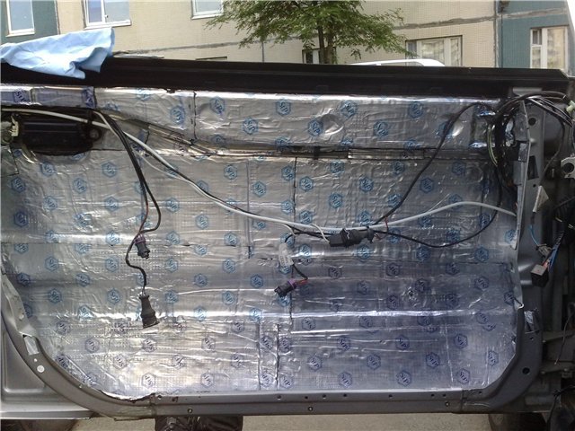

Самоклеящийся вибропоглощающий материал. Представляет собой трехслойную конструкцию, состоящую из лицевого слоя термоскрепленного полотна, битумного слоя и липкого монтажного слоя на основе вибродемпфирующей мастики, защищенной антиадгезионной бумагой. Для монтажа требует дополнительного нагрева. Материал не впитывает влагу и не разлагается, обладает свойством герметика. Рекомендуется для применения в самых вибронагруженных зонах.
Область применения:
— арки колес;
— багажник;
— пол;
— тоннель.
Коэффициент механических потерь: 0,23 ед.
Толщина материала: 3,1 мм

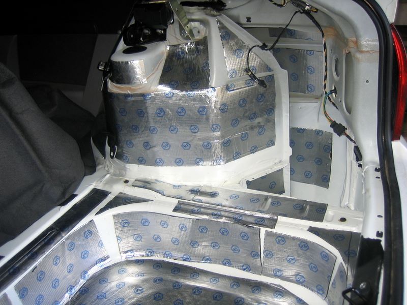

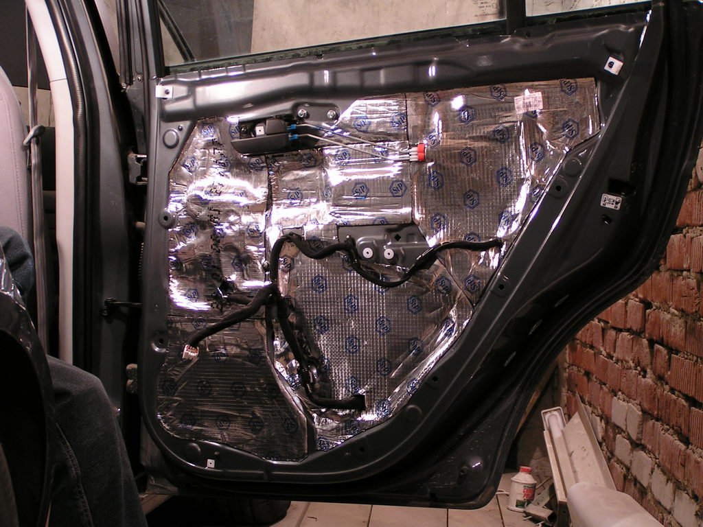

Примеры материала установленного в авто:

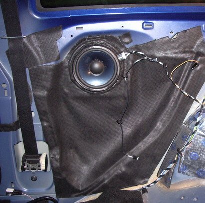

StP Вибропласт Gold
Сообщение Pavel » 31 янв 2013, 14:14
StP Вибропласт Gold
Самоклеящийся вибродемпфирующий материал, состоящий из алюминиевой фольги с тиснением и липкого полимерного слоя, защищенного антиадгезионной бумагой. Легко монтируется на неровные поверхности, не требует дополнительного нагрева при установке. Материал не впитывает влагу и не разлагается. Обладает свойством герметика. Температурный диапазон использования от -45 до +100°С. Допускается кратковременное воздействие температур до +190°С.
Область применения:
— двери;
— крыша;
— пол;
— багажник;
— капот.
Материал монтируется на чистые сухие окрашенные металлические поверхности, в том числе и на поверхности сложной конфигурации. Для очистки поверхности от загрязнений рекомендуется пользоваться водой с нейтральными моющими средствами, не содержащими органических растворителей и щелочи.
Температура рабочего помещения, где проводится монтаж, должна составлять 18÷30°С.
Материал освобождается от антиадгезионной бумаги и тщательно прижимается к обрабатываемой поверхности, избегая образования воздушных пузырей.
Не допускается монтаж на загрязненные и корродированные металлические поверхности.
При демонтаже повторное использование материала невозможно.
Коэффициент механических потерь: 0,33 ед.
Толщина материала: 2,3 мм
Монтаж с использованием промышленного фена: нет
Количество листов в упаковке: 10
Метраж материала в упаковке: 4 м²

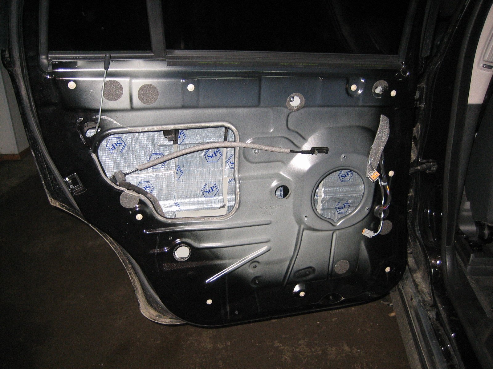

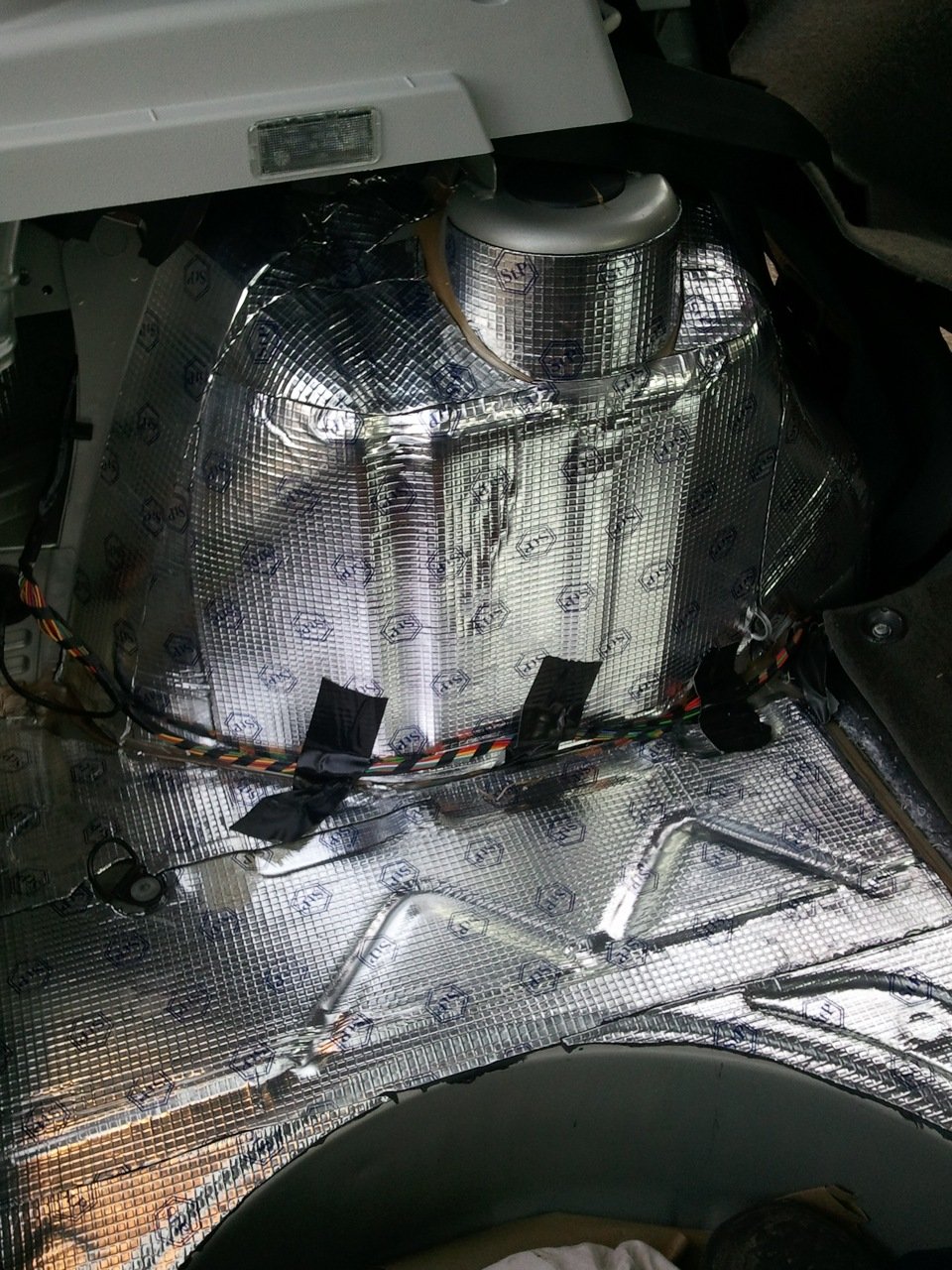

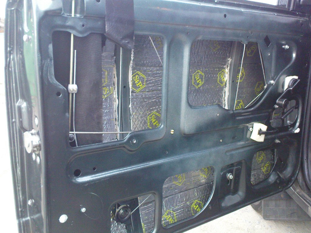

StP Вибропласт Silver
Область применения:
— двери;
— крыша;
— багажник;
— капот.
Коэффициент механических потерь: 0,25 ед.
Толщина материала: 2 мм

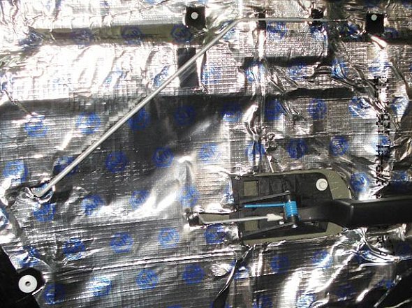

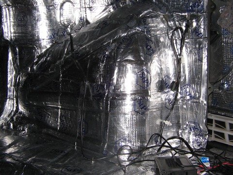

StP Визомат МП
Сообщение Pavel » 31 янв 2013, 14:16
StP Визомат МП

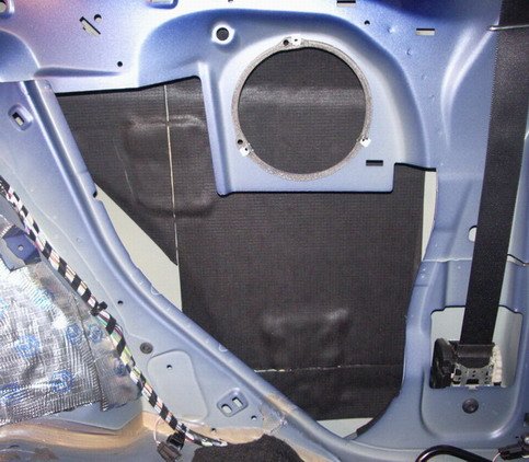

Самоклеящийся вибропоглощающий материал. Представляет собой многослойную конструкцию, состоящую из лицевого слоя алюминиевой фольги, листа на основе битумной композиции и клеевого монтажного слоя, защищенного антиадгезионной прокладкой. Для монтажа требует дополнительного нагрева. Высокий эффект увеличения жесткости кузова. Температурный диапазон эксплуатации материала от -45 до +70°С.
Область применения:
— арки колес;
— пол;
— тоннель.
Материал может монтироваться на плоские или искривленные поверхности. Замена детали больших размеров на несколько составляющих, а также наличие технологических отверстий, не снижает эффективность действия материала.
Монтаж необходимо проводить при температуре плюс 18÷30°С, влажности воздуха 60-70%.
При монтаже материал рекомендуется предварительно нагреть до плюс 40-50°С.
Материал монтируют на чистые сухие поверхности. В случае монтажа на замасленные поверхности, их предварительно обезжиривают уайт-спиритом, бензином или другими растворителями с последующим высушиванием.
Перед монтажом с листа материала частично снимается антиадгезионная прокладка. Свободная от антиадгезионной прокладки часть листа накладывается на край монтажной поверхности, прогревается тепловым пистолетом и плотно прижимается. Постепенно, по мере отслаивания антиадгезионной бумаги, прогревается и прижимается к металлу оставшаяся часть листа.
Коэффициент механических потерь: 0,28 ед.
Толщина материала: 2,7 мм
