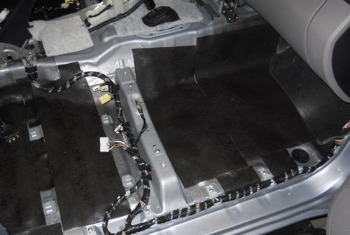

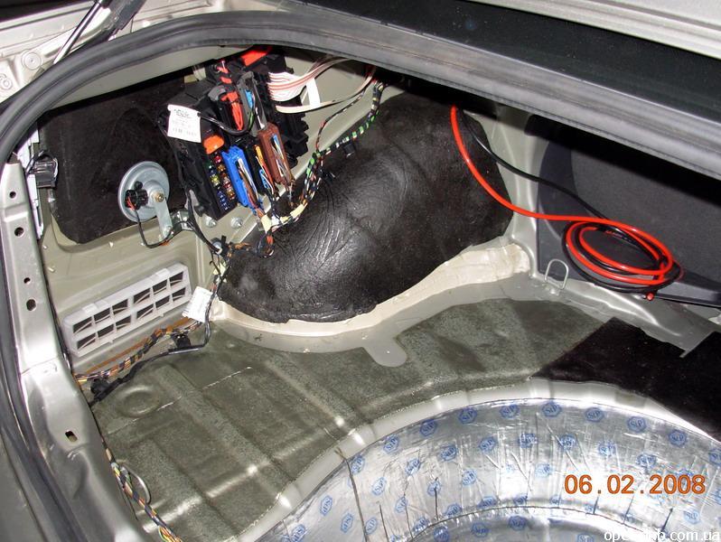

StP Визомат ПБ-3,5
Сообщение Pavel » 31 янв 2013, 14:17
StP Визомат ПБ-3,5
Самоклеящийся вибропоглощающий материал. Представляет собой конструкцию, состоящую из листа на основе битумной композиции и клеевого монтажного слоя, защищенного антиадгезионной прокладкой. Для монтажа требует дополнительного нагрева. Температурный диапазон эксплуатации материала от -45 до +70°С.
Область применения:
— арки колес;
— двери (внутренний каркас);
— пол;
— багажник;
Рекомендации по монтажу:
Материал может монтироваться на плоские или искривленные поверхности. Замена детали больших размеров на несколько составляющих, а также наличие технологических отверстий, не снижает эффективность действия материала.
Монтаж необходимо проводить при температуре плюс 18÷30°С, влажности воздуха 60-70%.
Материал монтируют на чистые сухие поверхности. В случае монтажа на замасленные поверхности, их предварительно обезжиривают уайт-спиритом, бензином или другими растворителями с последующим высушиванием.
Перед монтажом с листа материала частично снимается антиадгезионная прокладка. Свободная от антиадгезионной прокладки часть листа накладывается на край монтажной поверхности, прогревается тепловым пистолетом и плотно прижимается. Постепенно, по мере отслаивания антиадгезионной бумаги, прогревается и прижимается к металлу оставшаяся часть листа.
При монтаже важно избегать образования воздушных полостей между материалом и обрабатываемой поверхностью.
Перед началом монтажа желательно убедиться в правильности раскройки материала, поскольку после обработки снять его, без нарушения целостности материала, будет невозможно.
Характеристики материала:
Самоклеющийся материал: да
Коэффициент механических потерь: 0,19 ед.
Толщина материала: 3,5 мм
Монтаж с использованием промышленного фена: да
Размер листа: 75 х 53 см
Количество листов в упаковке: 10
Метраж материала в упаковке: 4 м²

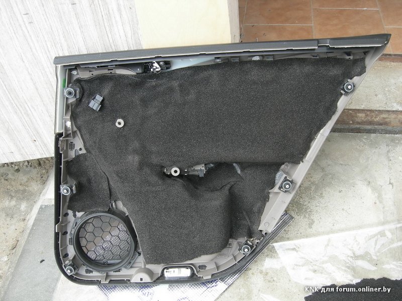

Примеры материала установленного в авто:
Виброизоляция и шумоизоляция StP

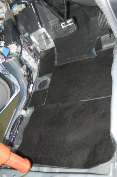

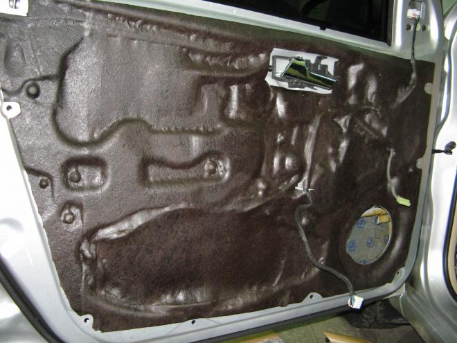

StP Визомат ПБ-2
Сообщение Pavel » 31 янв 2013, 14:18
StP Визомат ПБ-2
Область применения:
— пол;
— багажник.
Коэффициент механических потерь: 0,12 ед.
Толщина материала: 2 мм

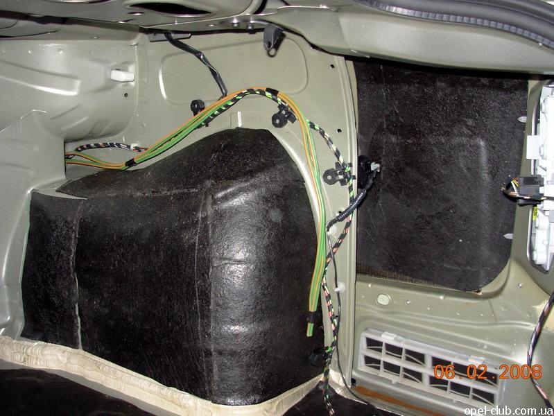

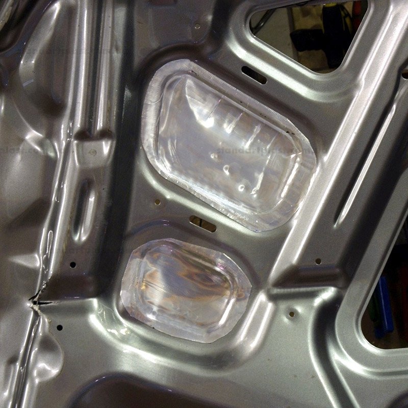

StP ВИЭК-0.2 КС
Сообщение Pavel » 31 янв 2013, 14:19
StP ВИЭК-0.2 КС
Самоклеющийся материал. Представляет собой алюминиевую фольгу с клеевым монтажным слоем, защищенным антиадгезионной бумагой или пленкой. Предназначен для закрытия технологических отверстий в кузовных конструкциях автомобиля, а также используется в комплексе с другими материалами для значительного улучшения их вибро- и шумопоглощающих свойств. Основная задача материала – создание закрытого объема в конструкции двери для обеспечения качественного звучания встроенной в дверь акустики.
Область применения:
— двери.
Из листа материала вырезается деталь, размеры которой позволят перекрыть обрабатываемое отверстие.
Указанная выше деталь, с которой предварительно удалена антиадгезионная прокладка, прикладывается к намеченному месту установки и плотно прижимается по контуру отверстия (см. фото).
Полученная в результате поверхность обрабатывается любым вибродемпфирующим материалом.
Толщина материала: 0,2 мм
Монтаж с использованием промышленного фена: нет
Размер листа: 75 х 50 см

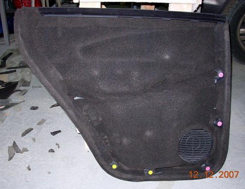

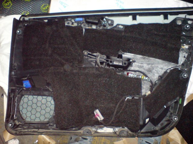

StP Линза акустическая Crystal Sound
Не имеет аналогов на рынке! Линза акустическая CRYSTAL SOUND — изделие звуко-, вибропоглощающее, предназначенное для усреднения звукового давления акустических систем с целью устранения отраженных волн и достижения чистого, точного и полного звучания, без искажения.
В комплект входят две одинаковые детали, каждая из которых представляет собой многослойную комбинированную конструкцию, состоящую из лицевого слоя (фольга алюминиевая); звукопоглощающего слоя (модифицированный эластичный пенополиуретан); монтажного слоя (материал вибродемпфирующий самоклеящийся); бумаги антиадгезионной, защищающей монтажный слой от повреждения. Слои соединены методом дублирования.
Область применения:
— двери.
Линза устанавливается во внутреннем объеме двери за динамиками.
Монтируется на чистые, сухие металлические поверхности.
Перед монтажом удаляется защитная антиадгезионная бумага. Край линзы прикладывается к поверхности для монтажа и равномерно прижимается по всей площади контакта без приложения дополнительных усилий, избегая образования воздушных пузырей.
Для усиления адгезии перед установкой рекомендуется слегка прогреть монтажный слой феном.
При демонтаже повторное использование линзы невозможно.

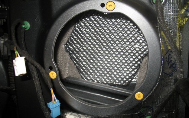

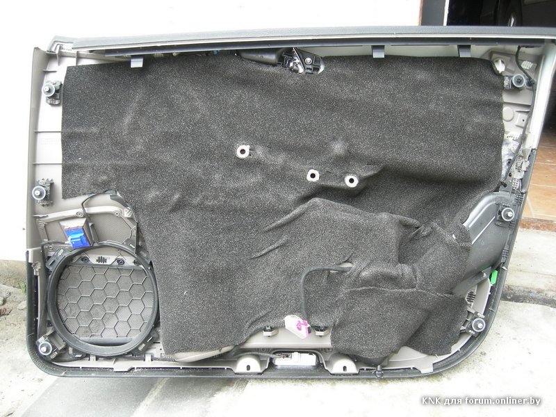

StP Маделин
Сообщение Pavel » 31 янв 2013, 15:32
StP Маделин
Декоративно облицовочный самоклеющийся материал, предназначенный для облицовки салона и багажников, а также в качестве прокладочного материала (например для устранения скрипа в салоне). Материал представляет собой ткань с клеевым слоем, защищенным антиадгезионной прокладкой.
Размер листа: 100 х 25 см
Метраж материала в упаковке: 2.5 м²
Примеры установленного материала в авто:

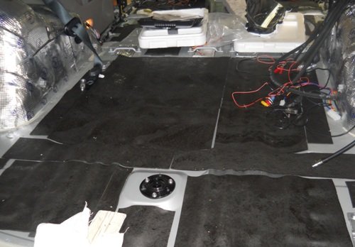

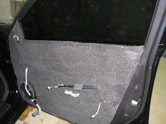

StP Битопласт 5 Gold
Прокладочный материал на основе пенополиуретана, с пропиткой латексной композицией (черного цвета); с липким слоем, защищенным антиадгезионной прокладкой. Используется для прокладки пластмассовых деталей с целью устранения скрипа. Улучшенный пропитывающий состав, не маркий и без запаха.
Толщина материала: 5 мм
Размер листа: 100 х 75 см
Метраж материала в упаковке: 7.5 м²
Примеры установленного материала в автомобиле:

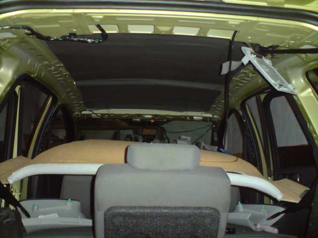

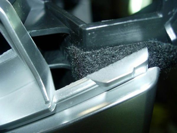

StP Битопласт 5
Прокладочный материал на основе пенополиуретана, с пропиткой битумной композицией (черного цвета); с липким слоем, защищенным антиадгезионной прокладкой. Используется для прокладки пластмассовых деталей с целью устранения скрипа.
