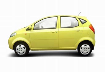

Малолитражный автомобиль
Вибро- шумоизоляция, что и куда клеить?
Здесь большую роль играет вес шумоизоляции. Если изолировать полностью весь автомобиль, то его вес увеличится в среднем на 25 кг.
Шумоизоляция крыши:
Рассмотрим на примере конкретных материалов.
Первым слоем рекомендуется укладывать виброизоляцию Шумофф М2, это обойдется листов в 10. Укладываются, естественно, такие материалы на обезжиренное железо. Второй слой — это шумоизоляция Шумофф П4, здесь вам понадобится порядка 3-х листов.
Результат: благодаря такому "гамбургеру" из материалов можно добиться практически неслышимости дождя и хорошей теплоизоляции в летнее время. Также, не будет запотевания стекол при перепадах температур.
Изоляция дверей:
Первый слой — это виброизоляция StP БиМаст Стандарт на все металлические поверхности (на дверь около 3-4 листов). В качестве шумоизоляции через технические отверстия можно поклеить Шумофф П8 (достаточно 1 листа на 1 дверь). На пластиковую обшивку клеим Шумофф П4.
Результат: вы получаете вибро-, шумо-, теплоизоляцию.
Изоляция капота
Первый слой — это виброизоляция Ultimate Construct A2 - достаточно будет 4-х листов. Вторым слоем можно поклеить теплоизоляцию Шумофф П8 (ну это уже по желанию :) ).
Результат: хорошая изоляция от двигателя.
Шумоизоляция пола:
На прямые участки пола укладываем Шумофф Микс Ф достаточно будет — 10-12 листов. И сверху, так сказать, "покрываем" шумоизоляцией Шумофф П8 — это будет порядка 4-5 листов.
Перегородка моторного отсека:
Первым слоем наклеивается виброизоляция Шумофф М4, около 8-10 листов, вторым слоем шумо-теплоизоляция Шумофф П8 — 2-х листов будет достаточно.
Результат: полностью устраняется шум от двигателя.
Изоляция багажного отсека и арок колес:
На пол багажного отсека — Шумофф П8 — около 3-4 листов, вторым же слоем на арки применяем Шумофф Герметон А30.
Результат: шум от колес практически перестает быть слышен.

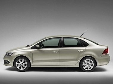

Автомобиль типа "седан"
Изоляция крыши:
Первый слой по традиции это виброизоляция Ultimate Construct A2, достаточно будет около 9 листов. Второй слой это уже шумоизоляция Шумофф П4, здесь будет достаточно 4-х листов.
Результат: можно добиться практически неслышимости дождя и хорошей теплоизоляции в летнее время.
Изоляция дверей:
Первым слоем укладываем виброизоляцию Шумофф Микс 4-5 листов будет достаточно на одну дверь. Сверху наклеиваем Шумофф П4, хватит одного листа.
Шумоизоляция пола:
Первым слоем "стелим" Шумофф М4 около 24-х листов, затем Шумофф П8 — достаточно будет 5 листов.
Первым слоем укладывается и Шумофф Микс Ф — порядка 12-15 листов, вторым слоем Шумофф П8 — примерно 3-4 листа.
На пол багажного отсека это Шумофф П8 — около 3-4 листов, вторым же слоем на арки применяем Шумофф Герметон А30.

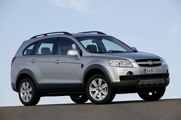

Автомобили типа "внедорожник"
Внедорожники и кроссоверы объединяет одна проблема — это либо недостаточная шумоизоляция, либо ее отсутствие.
Шумоизоляция крыши:
Первый слой по традиции укладываем виброизоляцию Шумофф М2 примерно 16-18 листов. Вторым слоем шумоизоляцию Шумофф Проф — порядка 5-и листов.
Шумоизоляция дверей:
На двери не рекомендуется укладывать много материалы, дабы не утяжелять их. Первым слоем прокладывает виброизоляцию Шумофф М2 на все металлические и обезжиренные поверхности. Сверху укладываем шумо-теплоизоляцию StP Битопласт 5 Голд.
Шумоизоляция капота:
На пол достаточно будет виброизоляции Шумофф М2 — 5-6 листов, вторым слоем шумоизоляцию Шумофф П8 — порядка 3-х листов.
Первым слоем клеим материал Шумофф М4 — порядка 18-20 листов, вторым слоем — Шумофф П8 — примерно 3-4 листа.
Шумоизоляция багажного отсека:
На пол багажного отсека это Шумофф Проф — около 3-4 листов, вторым же слоем на арки применяем Шумофф Герметон А30.
