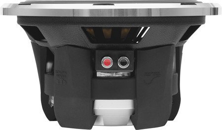

Участник, с которым по массе может соперничать только сосед с предыдущей страницы. Если помните, головки серии Black Air нам уже встречались (вообще, забыть их трудно). Диффузор из жёсткой стеклоткани буквально «подвешен» на гофре, а звуковая катушка соединена с каркасом, который крепится на том же подвесе (ширина его 21 мм). Профиль подвеса непростой, он отчасти напоминает лист клевера. Корзина в целом достаточно глухая. Магнит нешуточным диаметром 160 мм закрыт своеобразным резиновым поясом с вертикальными «стойками», призванными заглушить резонансы корпуса. Нижняя часть магнитной системы закрыта алюминиевым кожухом, по некоторым признакам прилив на нижнем магнитопроводе есть, стало быть, и внутренняя проточка тоже. Диаметр осевого отверстия 20 мм. Четыре пары узких окошек в корпусе улучшают вентиляцию звуковой катушки. Центрирующая шайба имеет прогрессивное сечение гофров. Конструкция зажимов сама по себе интересна, но параллелить секции будет непросто.

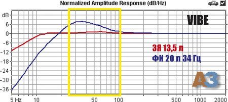

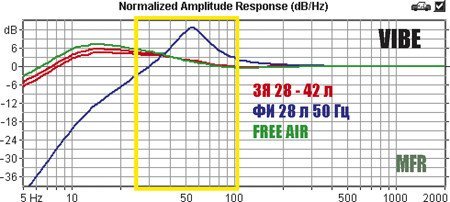

Рекомендации «гордых бриттов» вызывают всё что угодно, кроме гордости за бриттов. Судите сами: перед вами АЧХ этой головки в ЗЯ от «кубика» (Tight bass) до полутора кубиков (Deep bass), в ФИ (тот же кубик с трубой 4 x 10”), а также free air. Пятикласснику видно, что даже минимального рекомендованного объёма этой головке много, про free air и говорить неудобно, диффузор в таком оформлении будет развеваться, как британский флаг на свежем ветру. Впрочем, если вы такой поклонник Её Величества, можете начинать пилить, по итогам измерений все рекомендации подтвердились до долей децибела. Остальные читают дальше и не жалеют о прочитанном: в ЗЯ объёмом 13,5 л получается АЧХ с неравномерностью 0,9 дБ, даже в 11 л отклонение останется в пределах 2 дБ. Оптимальный фазик тоже на редкость компактный: 20 л х 34 Гц. Тоннель будет 7 х 47 см, но если очень надо...
