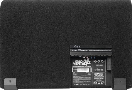

Перед нами самый необычный сабвуфер в группе. Форма корпуса причудлива, как архитектура Гауди: в профиль это трапеция с прямым углом между передней стороной и основанием, в плане — клин неправильной формы. Заднее верхнее ребро корпуса закруглено (благодаря специальной технологии обработки MDF), то же можно сказать и в отношении переднего правого ребра — оно образовано скруглённым профилем корпуса. Понятно, что стоячим волнам в таком корпусе не поздоровилось бы, если бы они сдуру возникли в частотном диапазоне работы сабвуфера. Толщина стенок 18 мм. Отделка: по четырём стенкам карпет, по торцам — виброгасящий эластичный пластик. Интерфейс усилителя помещён в нишу на задней стенке (кабели пойдут вертикально вниз), а оба регулятора находятся только на дистанционном блоке. Плюс ещё хитроумная головка Black Air 12 (см. тест 12-дюймовых сабов из прошлого номера, правда здесь катушка одинарная) и алая подсветка логотипов на задней и правой боковой стенках. Оба порта (75 мм) комплектуются заглушками, их можно снять/установить и вместе, и поврозь. В разрезе порт (Turbo Port) отчасти напоминает рупор старинного граммофона. Защита динамика не предусмотрена вовсе, хотя и не факт, что стеклопластик диффузора в ней сильно нуждается. Зажимы питания принимают достаточно серьёзный кабель до 8 мм в диаметре. Суммарный номинал предохранителей 30 А. Диапазон перестройки фильтра рекордный: от 40 до 400 Гц.

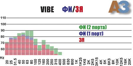

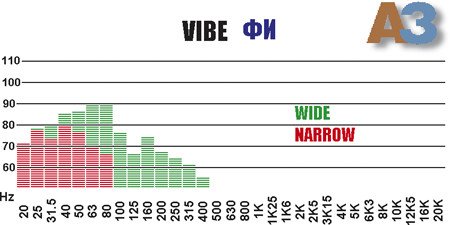

При работе в «полностью» фазоинверторном варианте (открыты оба порта) неравномерность характеристики получается не меньше 12 дБ (при максимально широкой полосе), что связано отчасти с высокой частотой настройки ФИ, отчасти — с высокой добротностью головки в ящике. В варианте с закрытым ящиком неравномерность становится ниже (7,0 дБ), поскольку исчезает вклад, вносимый фазоинвертором. Наиболее плавная АЧХ достигается при одной открытой трубе — резонанс ФИ смещается примерно на 27 Гц, одновременно устраняется выброс около 50 Гц. Наверное, в такой конфигурации использовать VIBE наиболее целесообразно.
