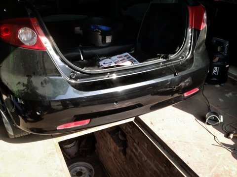

Чтобы не снимать задний бампер автомобиль можно поставить на яму. В соответствии с инструкцией, датчики необходимо устанавливать на высоте 50-70см от земли. Слишком низкая установка вызовет ложные срабатывания, и как следствие снижения уровня срабатывания, слишком высокое расположение не позволит обнаружить низкие препятствия.
Далее необходимо разметить бампер для установки датчиков. Для этого берем малярный скотч и клеим его по всей длине бампера на уровне 50-70 см от земли. После этого делаем отметки где будут устанавливаться датчики, расстояние между датчиками должно быть 30-40 см.

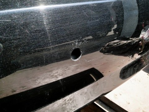

Далее снимаем скотч и с помощью фрезы просверливаем отверстия в бампере. Обращаем внимание, что не стоит переживать по поводу возможных трещин на бампере, после просверливания отверстий получается идеально ровный круг, безо всяких дефектов.
Установка парктроника Multitronics PU-4TC
бампер после сверления
изготовленное отверстие

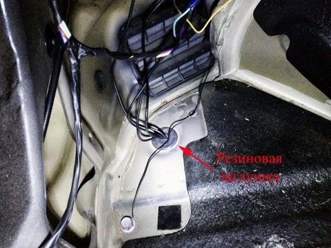

Далее необходимо разобрать обшивку багажника, которая держится на клипсах и нескольких шурупах. Провода рекомендуется проводить через отверстия, которые закрыты резиновыми заглушками и находятся с левой и с правой стороны багажника. Прорезав отверстие в резинке, нужно провести провода в багажник.
резиновая заглушка

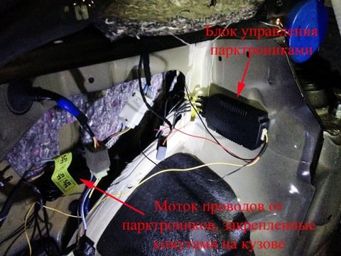

Центральный блок парктроника можно установлить в левую часть багажника на двусторонний скотч. На обратной стороне блока есть четкая схема подключения датчиков к нему.
блок управления парктрониками

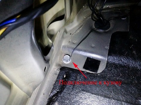

Из блока управления парктрониками выходит 4 провода: черный, желтый, красный и черный с штекером.
Черный необходимо кинуть на кузов авто.
провод Земля

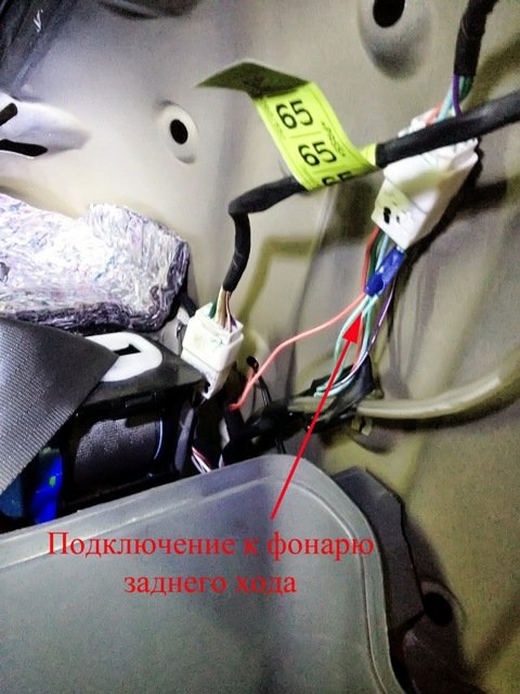

Красный на фонарь заднего хода.
провод к фонарю заднего хода

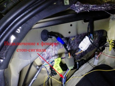

Желтый к фонарю стоп-сигнала.
провод к фонарю стоп-сигнала.

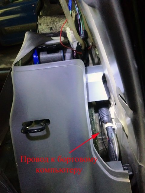

А черней провод со штекером необходимо провести по порогам салона к бортовому компьютеру.
провод к бортовому компьютеру.
Место подключения провода к бортовому компьютеру отличается в зависимости от модели БК и детально описано в инструкции.

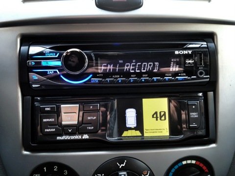

В настройках БК необходимо указать тип парктроника — «2» и выбрать необходимый тип оповещения. Есть такие варианты: оповещение голосом; оповещение звуковыми сигналами; оповещение звуковым сигналом при критическом расстоянии.

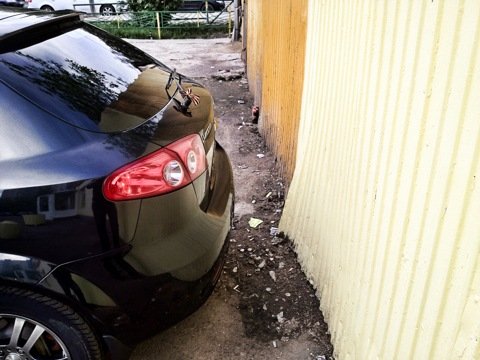

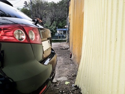

Парктроники Multitronics на данный момент одни из самых точных. Шкала измерения меняется по 10см, а критичное расстояние имеет значение в 30см. Датчики включаются при включении задней передачи, а также включаются 2 центральных датчика при удержании педали тормоза, что несомненно удобно для контроля отката авто при трогании с места на горке.
показания БК
обстановка сзади
обстановка сзади
