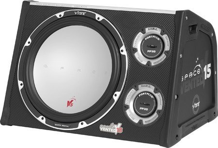

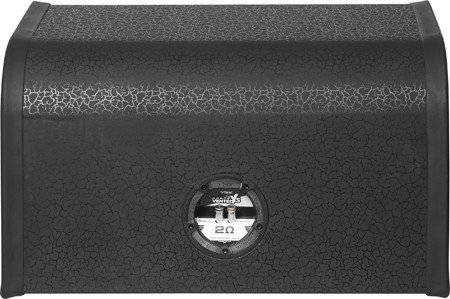

Корпус этого сабвуфера по фирменной традиции имеет затейливую форму, да и внешнее оформление тривиальностью не отличается. Корпус отделан винилом, на передней стенке виброгасящий материал. По верхнему ребру пущена расписная металлическая накладка, боковые кромки затянуты резиной, что при нешуточных габаритах корпуса совсем не лишне. Портов два, диаметром 72 мм, длиной 160. На фото они закрыты комплектными заглушками — их можно устанавливать вместе или порознь, а можно не ставить вовсе. Так что разработчиками данной конструкции нам предоставлена возможность подстроить АЧХ по собственному усмотрению. Зажимы пружинные. Толщину стенок определить не удалось, торцы панелей нигде не видны. В сечении корпус имеет форму почти трапеции. «Почти» потому, что верхнее основание «трапеции» немного не параллельно нижнему, а также потому, что задний верхний угол скруглён. Головка из третьей снизу серии Space. (Выше неё только 12-дюймовая эспиэльная чума — без кавычек, потому что так и называется, Bubonic). Диффузор составной, верхний сегмент из алюминиевого сплава, звуковая катушка трёхдюймовая. Рекомендован ЗЯ объёмом от 2 до 4 «кубиков» либо ФИ объёмом 2,5 кубофута и двумя портами диаметром 76 и длиной 160 мм.

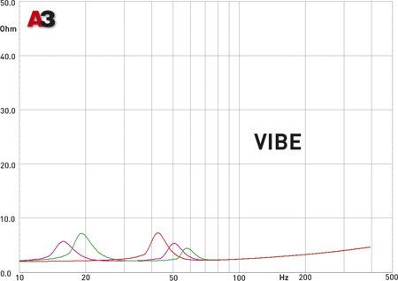

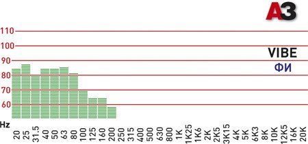

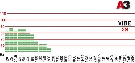

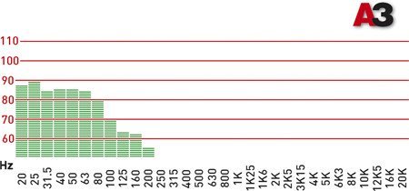

С размерами труб соответствие рекомендациям практически полное, а вот ящик оказался на 1/2 «кубика» теснее, чем «положено», хотя и при этом о компактности оформления говорить вряд ли придётся. В зависимости от выбранной конфигурации частота резонанса головки попадает на 42,1 Гц (ЗЯ), 50,5 Гц (ФИ с одним портом) или на 58,0 Гц (ФИ и два порта). Частота настройки порта (когда открыт один) 28,2 Гц или 34,5 Гц (когда два). Гистограммы анализатора спектра мы поместили на двух графиках. В варианте ЗЯ (SB) ровная АЧХ достигается в сравнительно узком диапазоне 25 — 50 Гц, отдача тут максимальная — 92,7 дБ, общая неравномерность 9,5 дБ. При работе с одним портом в связи с низкой его настройкой усиливается полоса 25 Гц, общая отдача почти такая же — 92,6 дБ, но неравномерность возрастает до 10,2 дБ. Вариант с двумя портами представляется оптимальным, чувствительность и неравномерность такие, как указаны в таблице. Максимальное звуковое давление более чем серьёзное, VIBE максимально приблизился к рекордсмену нынешнего теста.
