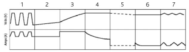

При помощи зарядного устройства Ring RESC508 можно делать десульфатацию аккумуляторов. Благодаря тому, что данное ЗУ АКБ полностью автоматическое, процесс зарядки проходит в несколько этапов и не требует внимания со стороны человека.
Ниже описаны все этапы зарядки АКБ.
1. Десульфатация — импульсный заряд аккумулятора, при котором разрушаются твердые кристаллы сульфатов, которые накапливаются в аккумуляторе. Такое явление имеет место, когда он полностью разряжен или не эксплуатировался длительный период времени.
2. Мягкий старт — «мягкий» постоянный процесс зарядки аккумулятора, при котором имеет место ограничение силы тока заряда до тех пор, пока напряжение не станет больше 12 В.
3. Объемный заряд — главная часть процесса зарядки, при которой накапливается 80% необходимой энергии.
4. Абсорбция — построена по принципу дополнительной зарядки аккумулятора с постепенным уменьшением силы тока. Благодаря этому батарея заряжается на весь ресурс.
5. Тест аккумулятора — происходит полностью автоматический тест на разряд: если нужна подзарядка, то она включается, если нет — выбирается «плавающий» режим.
6. Восстановление заряда — дополнительный процесс автоматической зарядки для восстановления аккумуляторов, которые очень разряжены.
7. «Плавающий» режим — подключается тогда, когда заряд батареи достиг 100%. Предотвращает «лишний» заряд и выход из строя автомобильного аккумулятора. Имеется ввиду, что ничего с оборудованием и батареей не случится, даже если вы случайно забыли выключить зарядку. Идеально для сезонного транспорта: мотоциклов, моторных лодок.
На нижеуказанном графике показаны все этапы зарядки аккумулятора:
