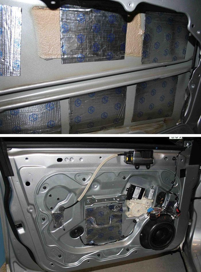

Шумоизоляция дверей
Шумоизоляция автомобиля — как сделать своими руками
Первой снимается декоративная панель двери. После очистки внутренней филенки, каркаса можно приступать непосредственно к шумоизоляции.
«Уличная» панель двери изнутри оклеивается материалом StP Aero Plus. Он будет гасить структурные вибрации двери, уменьшать уровень уличного шума. На ребра жесткости материал не наносится.
Поверх звукоизоляции встык по максимуму наклеивается звукопоглощающий, теплоизоляционный материал StP Акцент. Он будет поглощать и рассеивать звуковые волны от динамиков, защищать от шума снаружи, повысит теплоизоляцию автомобиля. От него зависит качество звучания акустической системы (динамиков). До дренажных отверстий внизу двери Акцент не должен доходить на 3-4 см.
Технологические проемы внутренней панели также закрываются материалом StP Aero. Это создаст для динамиков «акустический короб».
Декоративная пластиковая панель изнутри оклеивается звукопоглощающим Бипластом. Это последний штрих в звукоизоляции двери.

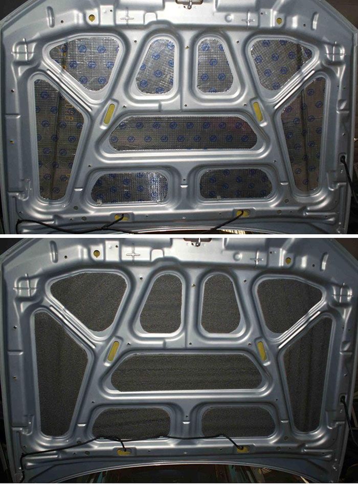

Шумоизоляция капота
Если на крышке капота установлена заводская шумоизоляция, то она удаляется, поверхности очищаются. Между ребрами жесткости клеится Stp Aero или Вибропласт Gold, а поверх — StP Акцент ЛМ. Последний — ламинированный, устойчив к воздействию высоких температур, которые могут быть в моторном отсеке.

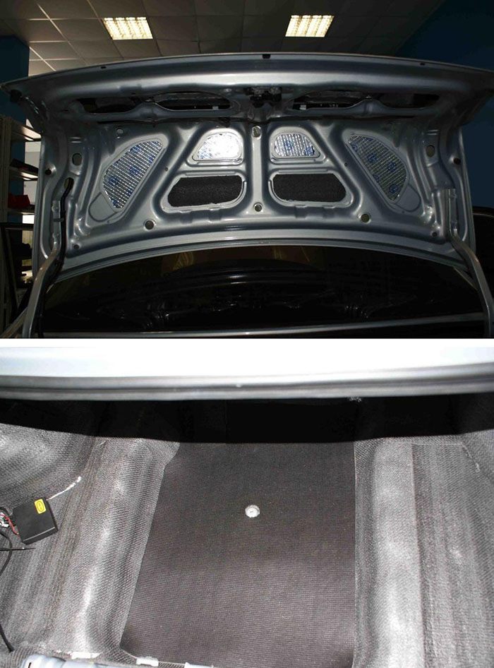

Шумоизоляция багажника
Работы по обесшумливанию багажника рекомендуется выполнять в следующей последовательности. Сперва оклеиваются колесные арки, затем — плоскость пола и последней — ниши колесных арок. Колесные арки оклеиваются встык вибропоглотителем StP Бимаст Бомб Premium. Аналогично, этим же материалом обрабатываем пол, под которым расположен резонатор глушителя. Также, Бимаст Бомб применяем на наиболее нагруженной плоскости пола. Такие места определяются обычным простукиванием — они издают более звонкий звук. После монтажа виброизоляционного материала, поверх клеится встык сплошным ковром звукоизоляционный Акцент. Перед началом оклейки нужно обратить внимание на зазоры между панелями багажника и кузовом. Он должен быть больше толщины листов шумоизоляции, иначе панель просто не встанет на свое место. При крайней необходимости детали можно и подрезать.

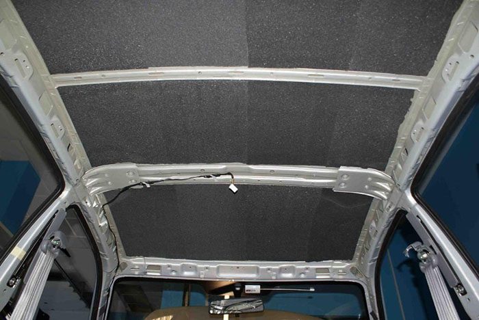

Шумоизоляция крыши
Металл крыши автомобиля между ребрами жесткости оклеивается вибропоглощающим мастичным материалом StP Aero. При толщине 2 мм его рабочие характеристики не хуже более толстых «старших братьев». В его основе рецептура Light, разработанная специально для авиастроения. Поверх StP Aero клеится Бипласт. Для достижения лучшего результата нужно стараться покрыть панели крыши автомобиля максимально.

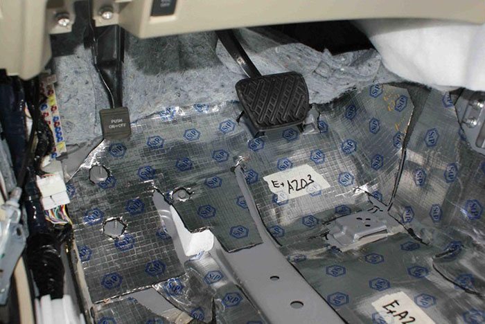

Шумоизоляция пола
Для шумоизоляции пола из автомобиля извлекаются передние и задние сиденья, декоративный ковер. Особо нужно обратить внимание на проходящие под ним провода и не повредить их. Оклеиваем материалом Бимаст Бомб все плоскости под штатным звукоизолирующим ковром и сбоку: под ногами водителя и пассажиров, колесные арки, панель моторного отсека, арки передних колес. Листы соединяем встык. Для лучших звукопоглощения и теплоизоляции поверх вибропоглотителя рекомендуется проклеить теплошумоизолятор из вспененного полиэтилена — StP Сплэн 8 мм. Кстати, этим же утеплителем хорошо оклеить и ограждение моторного отсека — в жару он будет сохранять в салоне прохладу, в холод — тепло. Повысится звукоизоляция салона от шумов двигателя.
