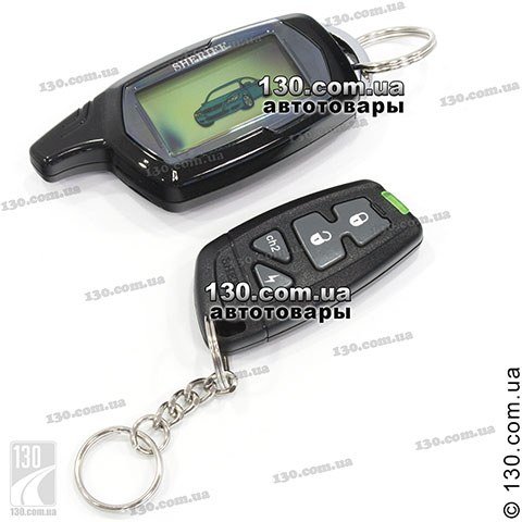

Совершенно иной технический уровень "квалификации" получила топовая автосигнализация компании PiT — Sheriff ZX-1095. На сегодняшний день это самая "свежая" и продвинутая модель из всех автосигнализаций Sheriff представленных на рынке автомобильных охранных систем! Сегодня проведем краткий обзор этой автосигнализации.
Путем использования системы современного диалогового кодирования сигнала Dialog Code (применяется режим интерактивного диалогового радиообмена с многократной случайной сменой ключей шифрования), автомобильная сигнализация Sheriff ZX-1095 стала серьёзной преградой для технически вооруженных угонщиков автомобилей. Немаловажным моментом является замена стандартной частоты, на которой работает большинство автосигнализаций, на частоту 868 МГц. Это дало более лучшую помехозащищенность в условиях высокого фона радиоканала (центр города, телевышка, стоянка автомобилей и т.д.) и позволило незначительно увеличить дальность действия системы.
Sheriff ZX-1095 — новый уровень охраны автомобиля от Sheriff
Дополнительные электронные блоки расширяют возможности новой сигнализации Шериф 1095. Основной особенностью можно отметить то, что в системе есть, управляемый при помощи карточки-транспондера, встроенный иммобилайзер (с активным и пассивным способами активации) с дистанционным управлением режимами блокировок устройства. Автосигнализация ZX-1095 располагает блокировками различного типа, в том числе — управляемыми по собственной цифровой шине, например — цифровые реле работающие по принципу «свой–чужой». Как показывают тесты Sheriff ZX-1095, при таком уровне защиты от угона далеко не лишне дополнительно реализована, уже привычная сегодня всем, функция дистанционного и автоматического запуска двигателя.
Дополнительно приобретаемый CAN-блок с «обходчиком» штатного иммобилайзера поможет «сотрудничать» с CAN шиной даже самых современных и дорогих автомобилей, а внешний модуль GSM/GPS-ГЛОНАСС сможет передавать владельцу данные о местонахождении автомобиля с точностью до нескольких метров и значительно расширит радиус оповещения владельца и управление автосигнализации в целом. Купить сигнализацию шериф можно уже сегодня в магазине автотоваров 130.com.ua!
