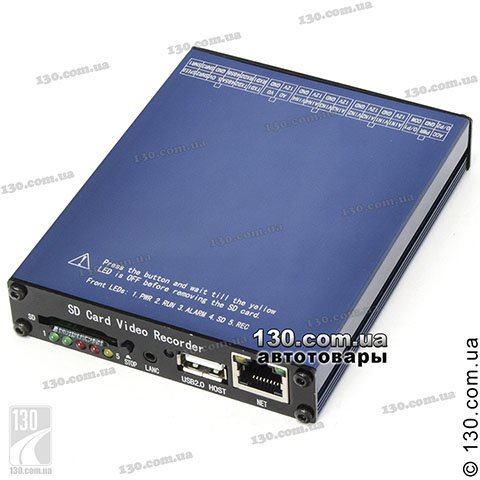

Внешний вид устройства:
SDVR004 - 4х канальный автомобильный видеорегистраторSDVR004 - 4х канальный автомобильный видеорегистратор

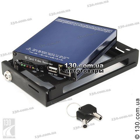

Небольшой металлический корпус, в транспорте крепится с помощью такого крепления:
Как и куда крепить каждый выбирает сам. Единственный важный нюанс — видеорегистратор должен находиться в горизонтальном положении.
Вид спереди:
С лева на право:
— разъём для SD карточки;
— чуть ниже индикаторы работы устройства;
— кнопка остановки записи;
— гнездо для подключения выносного ИК-приёмника;
— Ик-приёмник для пульта ДУ;
— USB для подключения внешних накопителей;
— RJ-45 для подключения сетевых устройств.

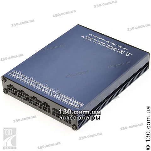

Функции разъёмов подключения на тыльной стороне:
С лева на право:
— разъём для подачи питания регистратора
— 4 видеовхода;
— видеовыход;
— разъёмы для сигнальных датчиков и GPS-приёмника.
