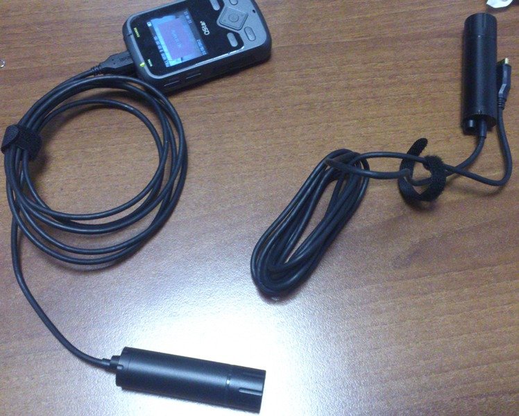

Довольно часто в сервис приходят видеорегистраторы QStar A7 с диагнозами "не работает камера", "виснет при подключении камеры", "камера показывает слайд-шоу" и т.п.
В каждом из таких случаев, провод камеры имеет вид как на камере справа, на фотографии:
Q-Star A7 Drive. Важно!!!
Что не есть хорошо!!!
Почему? Потому что данный кабель не просто кабель, а цифровой HDMI кабель, и всякое его грубое перегибание может привести к тому что в итоге мы получаем в рекламациях.
По-этому, крайне рекомендуем не перегибать таким образом кабель, поскольку это уже механическое повреждение и на гарантийный ремонт можно уже не рассчитывать. Будет только два способа решения такой проблемы:
1. Покупка новой камеры, что не дешево.
2. Ждать некоторое время пока будет выполнен ремонт (замена кабеля) силами производителя, что дешевле не на много.
Надеемся на ваше понимание и аккуратное использование товара.
