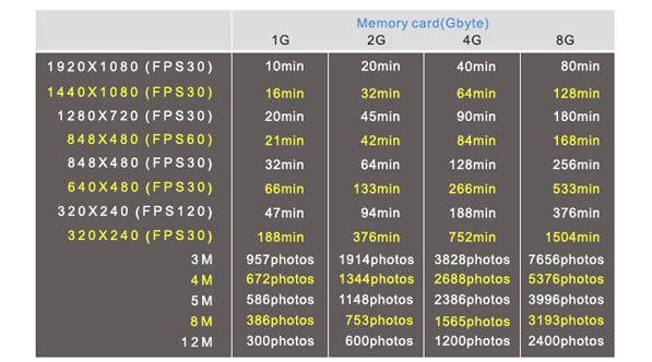

Соответствие емкости карты памяти по времени записи видеорегистраторов DOD:

Большинство авто видеорегистраторов поддерживают карты памяти от 2 до 16 Гб, но есть модели в которых можно использовать карты до 32 или 64 Гб. Как правило, карты памяти объемом 16 Гб вполне достаточно. Покупая карту памяти для видеорегистратора следует учитывать класс скорости карты. Он должен составлять не менее 6 (шестой класс скорости). В противном случае корректная работа устройства не гарантируется.
