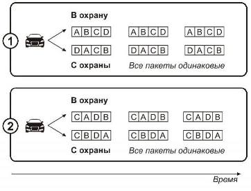

Самые первые сигнализации с радиоканалом имели статический код — к каждой команде был подвязан свой командный пакет. Формат пакета выбирал сам пользователь (или установщик), переключая движки внутри брелока, или запаивая перемычки.
Основные алгоритмы кодирования в сигнализациях.
Статический код
В связи с тем, что вариантов кода было мало, то иногда своим брелоком можно было открыть чужой автомобиль, в котором стояла такая же сигнализация — форматы пакетов совпадали. Соответственно, такое кодирование никакой защиты не обеспечивало — достаточно было один раз прослушать пакет, соответствующий команде «Снять с охраны», чтобы потом, просто повторив его, получить доступ к автомобилю.

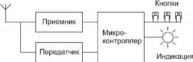

Судя по всему, именно тогда и появились первые кодграбберы — технические устройства, предназначенные для перехвата, декодирования и повтора кода. Конечной целью злоумышленника, который использует кодграббер, является снятие с охраны «приглянувшегося» автомобиля, а затем кража чего-либо из салона или угон.
Структура кодграббера похожа на схему брелока сигнализации.
Кодграббер имеет передатчик, приемник, управляющий микроконтроллер, кнопки и средства индикации (светодиоды или ЖКИ). Обычно кодграбберы собираются «на коленке», а схема вставляется в корпус брелока сигнализации — ведь там уже есть и кнопки и антенна.
