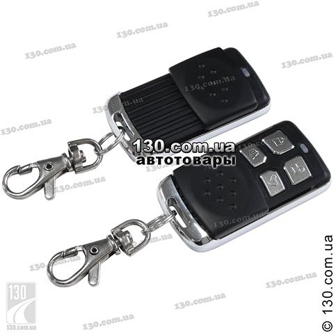

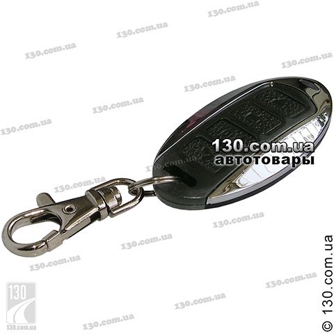

Техническая спецификация алгоритма кодирования сигнала брелоков автосигнализаций Magnum GSM.
На сегодняшний день (с марта 2012 года) все брелоки управления автосигнализаций Magnum GSM восьмой серии снабжены плавающим кодом с динамической синхронизацией. Это надежная система кодирования, разработанная фирмой MSS, защищена от всех известных на сегодняшний день способов и методов интеллектуального взлома охранных систем, даже чисто теоретических.
Описание алгоритма кодирования автосигнализаций Magnum
Код автосигнализации Магнум GSM включает в себя следующие компоненты:
• Статическая часть (24 разряда);
• Динамическая часть (24 разряда);
• Код команды (8 разрядов);
• Код синхронизации (40 разрядов);
Статическая часть кода представляет собой фиксированный персональный код конкретного брелока-передатчика, присваиваемый ему посредством однократного программирования при производстве микросхем-кодеров. Тут нет никаких отличий от кода системы «KeeLoq».
Код команды — код, несущий информацию о том, какие кнопки брелока нажаты. Тут уже есть небольшие отличия от системы «KeeLoq», но они связаны исключительно с расширением возможностей по управлению. Код команды в системе кодирования автосигнализаций Magnum GSM обеспечивает передачу информации о нажатии любой комбинации кнопок брелока, а также информации о трёх типах удержания кнопок брелока.
Динамическая часть кода являет собой результат работы 24-х разрядного двоичного счетчика, изменяющегося при каждом прохождении кода. В системе кодирования «KeeLoq» динамическая часть кода изменяется при каждом новом нажатии кнопок брелока, а в системе Magnum динамическая часть кода непрерывно изменяется даже в течение одной короткой радио посылки.
Для повышения крипто устойчивости статическая и динамическая части кода, а также код команды подвергаются целому ряду простейших операций, таких как сдвиг, перемешивание битов, масочная инверсия и т.п. преобразованиям. Здесь нет ничего особенно революционного.
Код синхронизации системы кодирования в автосигнализациях Magnum GSM представляет собой совокупность контрольных битов преобразованных статической, динамической частей кода и кода команды. Порядок контроля определяется статической частью кода, то есть является индивидуальным для каждого брелока. А вот это — как раз та важная изюминка, которой в системах «KeeLoq» нет и быть не может.
Процесс генерации кода Magnum имеет некоторые специфические особенности.
Начало выдачи кода на модулятор брелока-передатчика подчиняется случайному закону и код начинается с любого из 96-ти разрядов.
После выдачи 96-го разряда кода изменяется его динамическая часть и, следовательно, код синхронизации. Непосредственно за 96-м разрядом «старого» кода следует 1-й разряд «нового».
Число выданных сплошным потоком кодов зависит от длительности удержания кнопки брелока.
Окончание выдачи кода — также процесс случайный — брелоки обеспечивают себе автоматическую поддержку питания для маскирования факта окончания выдачи последнего кода: кодовая посылка завершится произвольным образом на любом из 96-ти разрядов искусственно добавленного окончания кода.
Таким образом, физически код представляет собой сплошную, непрерывно изменяющуюся последовательность импульсов без фиксированного начала и окончания, не имеющую синхроимпульсов или синхропауз и не обладающую периодом повторения. К тому же в системе кодирования автомобильных сигнализаций Magnum GSM не используется автоматическая синхронизация декодеров по двум, по трём или по какому-либо другому числу подряд перехваченных радиокоманд. Всё это делает принципиально невозможным анализ кода с использованием самых мощных сверхсовременных систем обработки сигналов.
