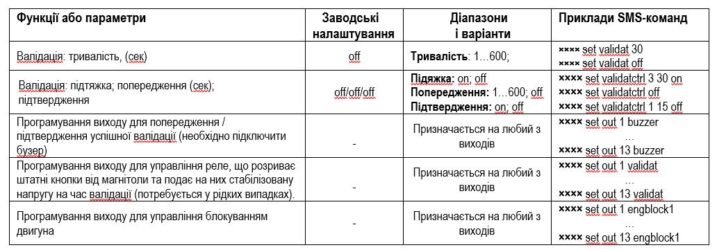

Програмування параметрів Валідації

У випадку використання функції «Валідація» необхідно виконати апаратне підключення до штатних кнопок та запрограмувати їх напругу.
Якщо охоронна система підключена з використанням CAN-модуля, що містить інформацію про штатні кнопки, то використовувати входи Валідація 1 та Валідація 2 немає необхідності – необхідні сигнали будуть зчитані з CAN-шини автомобіля.
