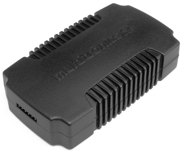

Маршрутный бортовой компьютер Multitronics MPC-800 предназначен для работы совместно с мобильными устройствами под управлением операционной системы Android (версии 2.1 и позднее, только заводские прошивки) и с наличием модуля связи Bluetooth.

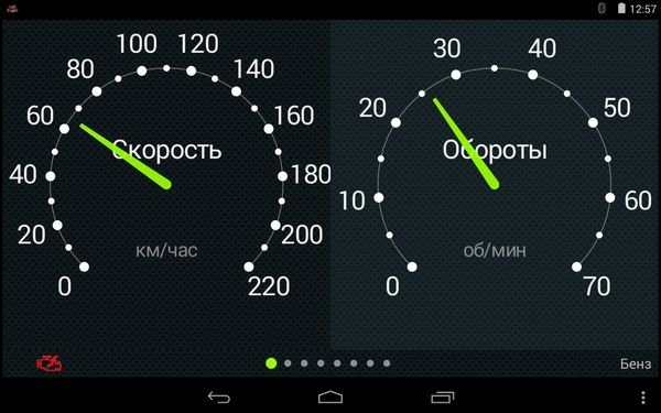

При работе в фоновом режиме обеспечивается вывод на дисплей с помощью всплывающих окон только критически важной информации: сервисные сообщения, предупреждения об аварийных ситуациях, сообщения об ошибках ЭБУ, информация с парковочного радара . В остальное время экран мобильного устройства выключен или используется для работы с другими программами (навигатор и др.). Программа на мобильном устройстве также может быть запущена в полноценном режиме (с индикацией параметров, настроек, управления).

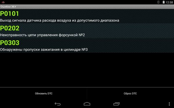

При возникновении ошибки в ЭБУ автомобиля бортовой компьютер не только предупредит о факте ее возникновения, но и проговорит код ошибки и ее расшифровку (в случае установленного синтезатора речи). Таким образом водитель сразу же будет знать, стоит ли устранять причину ошибки немедленно или можно продолжить движение. Функция работает и в фоновом режиме, и при запущенной программе.

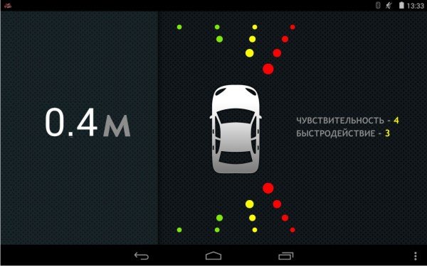

MPC-800 может работать с двумя парковочными радарами Multitronics одновременно (спереди и сзади).

До 200 параметров диагностики ЭБУ для множества оригинальных протоколов на уровне диагностического сканера. Чтение данных стоп-кадра (до 40 параметров) при возникновении ошибки в работе системы, состояния контрольных систем автомобиля из оригинального протокола без переключения в протокол OBD-2. Чтение и сброс ошибок не только ЭСУД, но и дополнительных систем: электропакет, климатическая установка, подушки безопасности, ABS и другие.

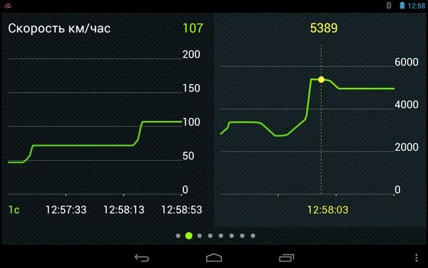

На экране мобильного устройства возможно одновременное отображение до двух графиков мгновенных параметров. С помощью функции “Обратный отсчет” можно перемещаться по графикам (по оси времени) и определять численные значения параметров в “прошлом времени”, а также сравнивать их между собой.
