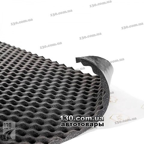

Перед тем, как приступить к шумоизоляции следует знать, что процесс условно можно разделить на два вида. Это внутренняя и внешняя шумоизоляция колесных арок. Для проведения таких работ используют вибродемплфер. Повышается жесткость общей конструкции. Вибродемплфер состоит из двух частей: нижняя — это самоклеющееся покрытие, а верхняя часть — метализированый каркас.
Помимо вибродемпфлера используют специальные материалы для шумопоглощения. Разнообразие материалов велико. Покупатель самостоятельно может выбрать какой толщины необходим материал. Стоит учитывать при выборе толщины площадь проведения шумоизоляции и дальнейшее крепление и установка навесного оборудования. Толщина слоя в 3-5 мм считается наиболее оптимальным выбором.
Владелец авто может приобрести в магазинах пластиковые подкрылки, которые уже имеют свойства внутренней звукоизоляции. Так же для эффективной шумоизоляции используют жидкие смеси.
