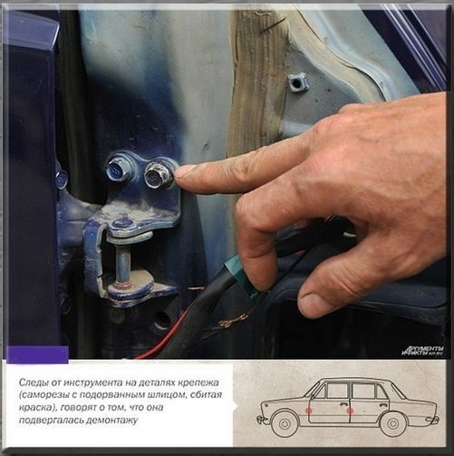

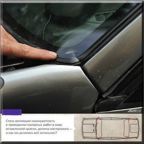

1. Если автомобиль пережил сильный удар, то скорее всего были заменены несколько деталей. Такую работу можно определить по цвету этих самых деталей внутри моторного отсека. Для покраски внутренних поверхностей автомобиля на производстве используют более дешевую краску, которая отличается от внешней. При местном ремонте зачастую не подбирают краску для обычно невидимых поверхностей, и цвет внутренних поверхностей будет совпадать с общей покраской машины.
Как распознать битую машину?

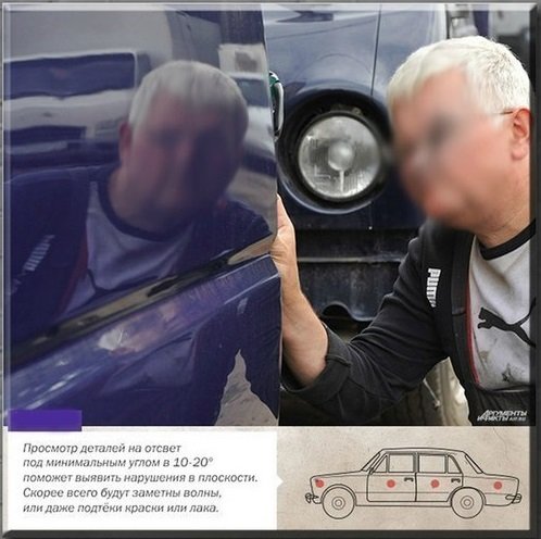

2. Осматривать автомобиль необходимо в дневное время либо при искусственном освещении на улице. При таком освещении проще найти разницу в тонах краски и волны на поверхности.

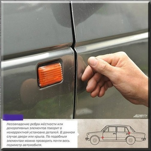

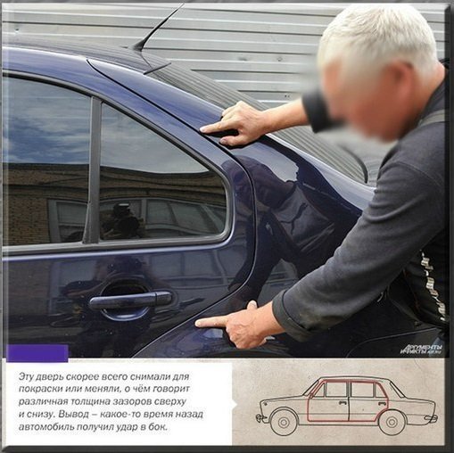

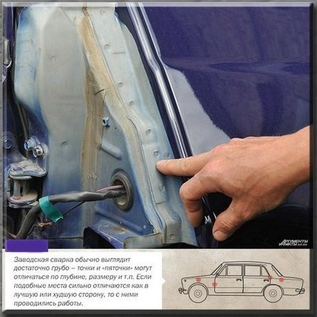

4. Удары и восстановительные работы редко бывают симметричны. Сравнивайте похожие места и соединения на других сторонах — слева и справа, спереди и сзади.

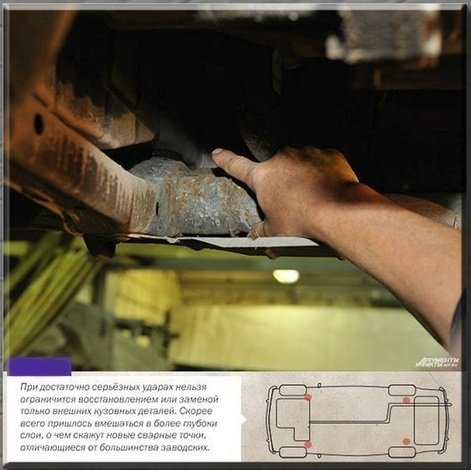

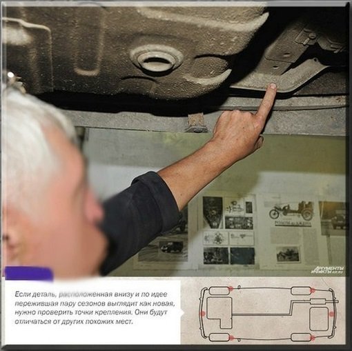

5. Если остались сомнения после внешнего осмотра, то можно проверить автомобиль на подъемники снизу. Обычно невидимые места не доделывают и по ним можно определить масштабы бедствий, перенесенных автомобилем.
6. В основном большинство серьезных повреждений находятся в нижней части машины или скрыты от беглого взгляда. При этом доступные для быстрого осмотра вещи могут находиться в хорошем состоянии.

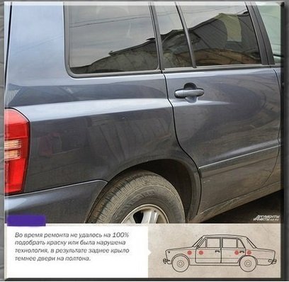

8. Если машина красилась по частям, то разница будет заметна по уровню блеска, размерности шагрени (неравномерность укладывания краски, похожая на апельсиновую корку), наличию пылевых включений и кратеров на лако-красочном покрытии.
