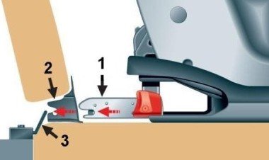

Схема системы крепления ISOFIX: 1 — полозья с замками, 2 — направляющая вкладка, 3 — петли.

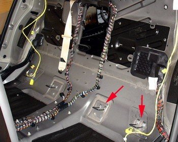

В связи с тем, что детские кресла с ISOFIX «намертво» крепятся к кузову автомобиля — они являются более стойкими и стабильными при столкновении (обозначено на фото красными стрелками).

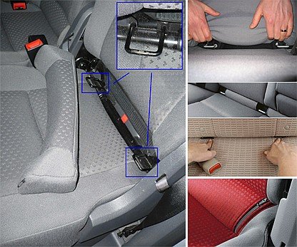

До того, как купить детское автокресло с креплением ISOFIX, убедитесь, что в вашем автомобиле это крепление предусмотрено. Петли данного крепления можно найти в пассажирских сидениях между спинкой и сидушкой (см. фото).

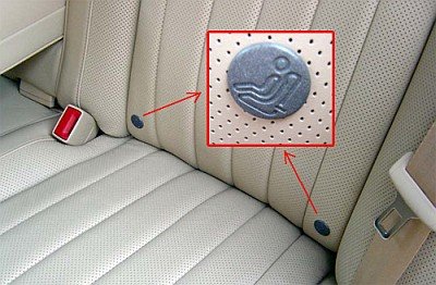

Также, есть автомобили, в которых ISOFIX замаскировано декоративными заглушками. Чаще всего такие обозначаются иконками с изображением ребёнка в автокресле:
