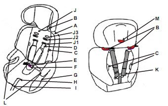

Условные обозначения:
Инструкция по эксплуатации детского автокресла HEYNER
А - спинка автокресла
B - верхние направляющие грудной части штатного ремня
С - вертикальные направляющие штатного ремня
D - ремни безопасности автокресла
Е - замок ремня безопасности 5-ти точечных ремней автокресла
F - пряжка-замок ремней безопасности автокресла
G - подушка автокресла
H - кнопка натяжения ремня безопасности автокресла
I - свободный конец ремня безопасности автокресла
J - пазы 5-ти точечного ремня:
J3 - для детей прибл. до 4.5 лет
J2 - для детей прибл. до 3 лет
J1 - для детей прибл. до 2 лет
K - металлический анкер
L - подлокотники автокресла
M - язычок фиксатора подголовника
