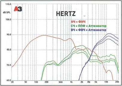

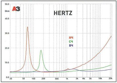

Сравнивая импедансные кривые комплекта четвёртого поколения и того, что побывал в тесте в 2009 году, мы не смогли увидеть существенной разницы, включая даже трогательный микрорезонанс у НЧ-головки на 1,2 кГц. Все три излучателя демонстрируют высокую линейность, показателю 3,9% у пищалки относится к частоте существенно ниже резонанса, где другие уже показывают двузначные числа.
Hertz HSK 163.4 — обзор трёхполосной компонентной акустики
НЧ-головка отлично играет до 500 Гц, выше её пускать не нужно (да никто и не собирался), добротность у неё невысокая. Но и резонанс довольно низок, поэтому проблем в сопряжении с сабвуфером на 70-80 Гц не будет. Среднечастотник, если его не обуздать фильтром, действительно, забирается очень высоко, но не надо ему это позволять: идеальная полоса для него: 300 Гц-4 кГц, здесь и ровно, и почти без направленности, а 3-омный импеданс позволяет достичь неплохой для 70-милиметрового диффузора чувствительности. Пищалка начинает работать эффективно и предсказуемо тоже выше 4 кГц.
Если вы не записали рекомендованные частоты раздела для поканалки на базе HSK 163.4, сделайте это сейчас: кроссовер 3W10 остался прежним и восторга у нас как не вызывал, так и не вызывает. ФНЧ 1-го порядка малоэффективен и пропускает излучения басовика там, где его АЧХ перестаёт быть образцовой (500 Гц), не слишком эффективен и полосовой фильтр среднечастотника, он вырезает для него узкую полосу 1-3,5 кГц, оставляя (в силу низкого порядка) слишком много внеполосного излучения. Лишь к ФВЧ пищалки претензий нет, но один в поле – не фильтр. Так что, поканалка, там будет счастье (с гарантией).

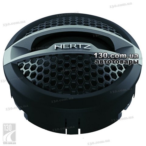

ВЧ-динамик:
1. Сетка несъемная, в центре — комбинация акустической линзы с рупором.
2. Шелковый купол диаметром 28 мм.
3. Неодимовая магнитная система.
4. Выводы — гибкие проводники длиной 300 мм.
5. В комплекте установочные чашки.

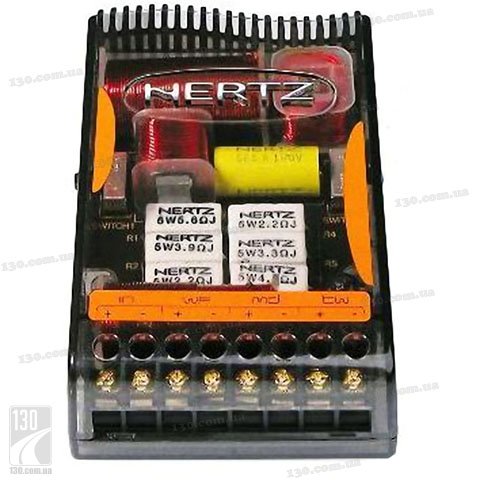

Кроссовер:
Корпус пластиковый, конструкция увесистая из-за катушек индуктивности (одна со стальным сердечником, три — воздушные). Данные кроссовера: ФНЧ – 500 Гц, 6 Дб/окт.; ППФ – 500 Гц, 6 Дб/окт. + 4500 Гц, 6 Дб/окт., аттюнюатор -2,0 + 2 Дб; ФВЧ – 4500 Гц, 12 Дб/окт., аттюнюатор -2,0 + 2 Дб.

ВЧ: У пищалки — тельное, мягкое звучание, довольно широкий диапазон частот и низкие искажения. Перегрузочная способность умеренная.
