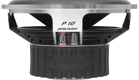

Это пока что самый весомый сабвуфер в тесте. Диаметр магнита 139 мм при двойной высоте. Можно предположить (и при этом не ошибиться) что калибр звуковой катушки увеличен до 2,5 дюйма, а стало быть, и способность к работе на повышенной мощности здесь выше, чем у большинства. Литая корзина ступенчатой формы нам сегодня уже встречалась, здесь она ещё и проточена по контуру, что делает сабвуфер нарядным, повышая значение параметра WAF. Корпус, конечно, заглушён насмерть. Материал диффузора — сэндвич, сверху кевлар, снизу целлюлоза. Размер плоского центрального колпачка 107 мм. Ширина подвеса 27 мм, соединение его с диффузором усилено одинарной строчкой. На обод корпуса устанавливается литое проточенное кольцо, позволяющее скрыть профиль головок крепежа и повысить WAF ещё больше (можно будет отделаться билетами в оперу...). Магнит защищён резиновым чехлом. Диаметр осевого отверстия 21 мм, в корпусе сделаны четыре сверления для вентиляции звуковой катушки. Центрирующая шайба вогнутая. Провода к катушке проложены по третьему способу, они зафиксированы нитью во впадинах гофров центрирующей шайбы.

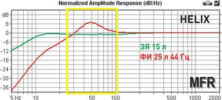

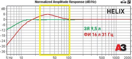

Рекомендованное оформление для этого динамика — ЗЯ объёмом 15 л или же ФИ объёмом 25 л с портом, по размерам которого восстанавливается частота настройки 44 Гц. В целом всё логично: одно — для музыки, второе — для «колотушки». Однако измерения дали довольно-таки отличающийся набор параметров, все ушли в «мягкую» сторону, и если попытаться повторить фирменные рекомендации, АЧХ изменятся существенно, в частности, в ЗЯ отдача уйдёт в сторону инфразвука. Всё, однако, решаемо, и даже очень интересным образом. АЧХ с практически нулевой неравномерностью получается в ЗЯ объёмом 9,5 л. Рекорд теста по этому типу оформления, у отметки 10 л скопилось немало участников, но только «Хеликсу» удалось через неё перепрыгнуть. Очень компактным (не рекордным, но отличающимся от рекордного на 2 литра, Aqua Minerale без газа) оказался и оптимальный для музыки ФИ.
