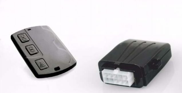

Имея 3-х летний опыт работы с продукцией израильского производителя Spetrotec, а именно с клавиатурным иммобилайзером SB103, появившийся в ассортименте нашей компании ранее, убедившись в технической надежности этих изделий, компанией SPV Company Ltd принято решение о расширении модельного ряда продукции данного производителя новой противоугонной системой (иммобилайзером) Genie, автоматически определяющего авторизированного водителя с уникальной карточкой-меткой.
Иммобилайзер Spetrotec Genie Set включает в себя от одного до четырех бесконтактных меток и миниатюрное реле блокировки, которые связаны между собой по радиоканалу (на частоте 2,4 ГГц). Карта-метка Genie представляет собой активный передатчик размером с держатель ключа. Водитель носит карту с собой, и ему не рекомендуется открыто показывать ее. Реле блокировки двигателя - это незаметный электрический блок, который устанавливается на транспортном средстве таким образом, что выглядит как оригинальная часть автомобиля. Основной целью системы Genie является предотвращение запуска двигателя при отсутствии необходимой карты-метки. Преимуществом этой системы является то, что ее наличие в автомобиле невозможно определить визуально. Если водитель покидает зону непосредственного действия карты (около 5 метров), при попытке похищения, система Genie через заранее определенный промежуток времени или определенное расстояние «обездвижит» автомобиль. Повторный запуск двигателя будет возможен только когда метка Genie будет обнаружена системой. В отличии от сигнализации, иммобилайзер призван создать внезапные проблемы злоумышленнику. Вор может не догадываться о устройстве, пока не сделает попытки угона. Поэтому иммобилайзер способен значительно испортить планы похитителей.

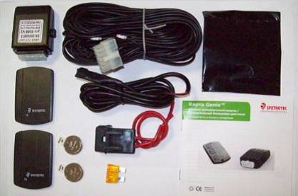

В комплект системы Genie входят следующие элементы:
Карта-метка Genie от Spetrotec — Новинка!
— Две карты Genie;
— Одно устройство блокировки;
— Один кабельный жгут для подключения;
— Одно сигнальное устройство;
— Две батареи CR2025 (по одной для каждой карты);
— Предохранитель 5 А и держатель предохранителя;
— Руководство по установке и эксплуатации.

Технические характеристики:
Бесконтактная метка Genie:
— Питание 3В (Батарея CR2025);
— Рабочий радиус ~ 5м;
— Срок службы батареи ~ 1 год;
— Габаритные размеры (ВхШхД): 60х35х4м.
Реле блокировки двигателя:
— Потребляемая мощность при выключенном зажигании - 1mA;
— Потребляемая мощность при включенном зажигании - 140mA / h;
— Рабочая температура -40 º C to 85 º C;
— Радиочастотный диапазон 2400-2483,5 МГц;
— Рабочее напряжение 12/24В;
— Габаритные размеры (ВхШхД): 53х46х21мм.
