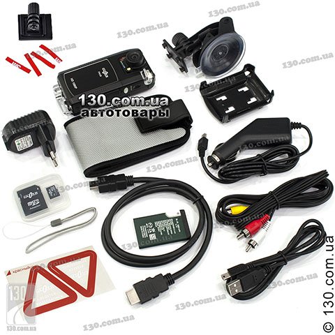

В данной статье я хочу представить Вашему вниманию современный автомобильный видеорегистратор Gazer F410.
Данная модель снимает в высоком разрешении FullHD (1920 х 1080Р), имеет откидной поворотный дисплей размером 2,5".
Также, преимуществом видеорегистратора Gazer F410 перед подобными девайсами является поворотный модуль видеокамеры.
Конечно же стоит отметить и наличие съёмного аккумулятора (BL-5C на 1000 mAh), позволяющего видеорегистратору работать автономно на протяжении около 1,5-2 часов.

Комплектация:
1. Видеорегистратор Gazer F410
2. Аккумулятор BL-5C 1000 mAh
3. HDMI-кабель для подключения к цифровому видеовходу ТВ
4. USB-кабель для подключения к ПК
5. Ремешок
6. AV-кабель для подключения к аналоговому видеовходу ТВ
7. Чехол
8. Автомобильный блок питания от прикуривателя (со встроенным преобразователем в +5В)
9. Крепление на лобовое стекло автомобиля
10. Карта памяти microSD 4Gb Class 4 (с переходным адаптером SD)
11. Гарантийный талон
12. Руководство пользователя
