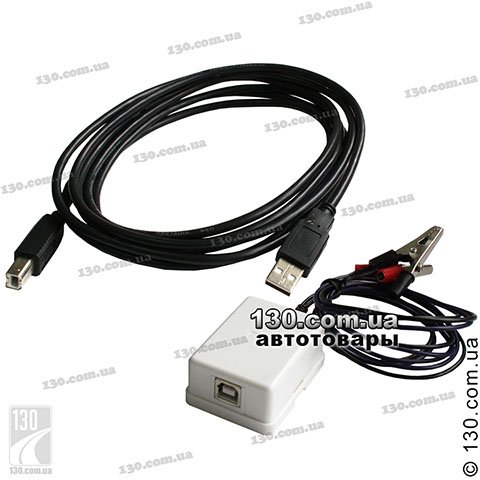

Как подключить программатор Magnum?
Адаптер подключается посредством двух проводов с «крокодилами»: чёрный провод подключается к «минусовой» клемме аккумулятора, а фиолетовый провод — к входу системы «капот».
При программировании системы вне автомобиля ей необходимо обеспечить аккумуляторное питание напряжением 12V и током не менее 1A.
Более подробно смотрите раздел «Справка» в программе «MSS-конфигуратор».
Система не видит программатор при подключении.
— Проверьте правильность подключения программатора.
— Убедитесь в том, что контактный датчик капота «утоплен» или отключён.
— В случае если провод датчика капота имеет длину более 1,5 метра, на проводе необходимо сделать разъёмное соединение, желательно ближе к центральному модулю системы. На момент программирования длинный провод, идущий к датчику капота должен отключаться, а вместо него подключаться фиолетовый провод программатора.
— Проверьте правильность установки программного обеспечения на Ваш компьютер и правильность выбора свободного порта обмена (шестая иконка, сразу за иконкой принтера) – должен быть выбран самый нижний из свободных COM-портов.
— Убедитесь, что в используемой Вами версии программного обеспечения программатора в списке поддерживаемых систем существует и Ваша система охраны - возможно, потребуется обновить версию оболочки программатора.
Как выглядит и где приобрести коммуникационный кабель для программирования блока через компьютер?
Для изменения настроек систем 8-ой серии можно использовать MSS-конфигуратор – специальное USB-устройство для подключения охранной системы к компьютеру.
Комплектация программатора:
— Программатор с проводами и «крокодилами»
— USB-кабель.
Программатор можно приобрести у дилеров.
