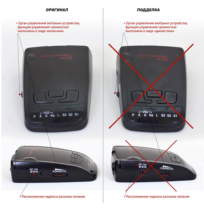

«Как же купить радар-детектор Crunch 213B и не стать владельцем подделки?» Несмотря на внешнее сходство, между оригиналом и подделкой можно увидеть разницу, осмотрев корпус прибора: регулировка громкости подлинного радар-детектора выполнена в виде «колесика», в контрафактной модели она представляет собой «джойстик». У настоящего антирадара Crunch 213B подпись разъема питания расположена с левой стороны от гнезда подключения кабеля, а в поддельном устройстве находится выше него.

Сравнение верхней и боковой частей корпуса оригинального антирадара Crunch 213B с подделкой

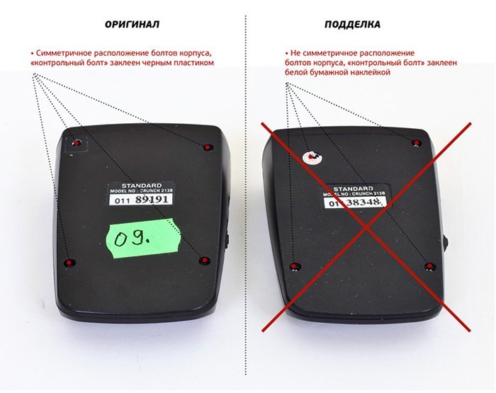

Обратите внимание на крепление на нижней панели радар-детектора Crunch 213B. Шурупы на корпусе оригинального антирадара расположены симметрично, а «контрольный шуруп» заклеен черным пластиком. В поддельной модели шурупы расположены несимметрично, а на «контрольный шуруп» наклеена белая бумажная наклейка.

Сравнение нижней части корпуса оригинального радар-детектора Crunch 213B с подделкой

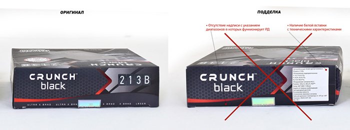

Отличить оригинал от подделки можно, взглянув не только на сам прибор, но и на его упаковку. На коробке контрафактной модели нет перечня принимаемых диапазонов, но есть дополнение в виде наклейки с техническими характеристиками.

Сравнение боковой части оригинальной упаковки антирадара Crunch 213B с подделкой

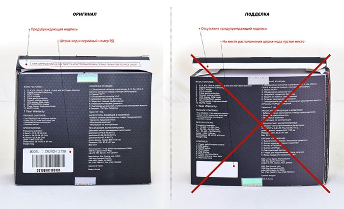

На задней части упаковки подлинного антирадара Crunch 213B указан штрих-код и серийный номер устройства. Открыв коробку оригинала, на сгибе можно увидеть предупреждающую надпись о потере гарантии при нарушении целостности контрольной наклейки. На поддельной упаковке такой надписи нет, как и серийного номера радар-детектора и штрих-кода.

Сравнение нижней и скрытой частей настоящей упаковки антирадара Crunch 213B с подделкой
