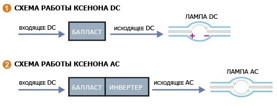

На данный момент на рынке автосвета Украины присутствуют две разновидности ксенона — это комплекты ксенона AC и DC.
Основным отличием между ними есть то, что в комплектах ксенона AC используется переменный ток, а в комплектах DC — «практически постоянный» ток (амплитуда колебаний импульсов 40-60 Гц).
Блоки DC ксенонов более легкие по сравнению с AC. Также они более дешевые, из-за того, что инвертер и цифровой стабилизатор выходного напряжения исключены из схемы блока розжига.
В среднем срок службы DC ксенонов составляет 1500 часов. В основном гарантия на такие ксеноны предоставляется на год. Если использовать DC блоки вместе с лампами AC, то срок эксплуатации как лампы, так и блока розжига может уменшиться в разы. В этом случае имеет место подрагивание электрической дуги в колбе: блоки постоянного тока создают единичный разряд, следовательно, каждый раз лампа должна разжигаться заново.
Чем отличаются ксеноны AC и DC?
У ксенонов с переменным током иной принцип работы. Питания ламп в комплектах AC высокочастотной прямоугольной волной переменного тока, который создает в колбе электрическую дугу, что светится непрерывно. Розжиг ламп начинается при напряжении 23-25 кВ. При нарушении питания блок улавливает затухание лампы и в нужный момент подает импульс для её розжига. За счет всего этого достигается более высокое качество. Цена AC ксенона зачастую на порядок выше DC. Срок службы ксенонов AC в 2 раза превосходит ксеноны DC и равняется 3000 часам. Одним из АС ксенонов является ксенон MLux, который поставляется только с АС блоками розжига.
Важно помнить о том, что необходимо соблюдать правильную комплектацию ксенона: AC блоки + АС лампы.
