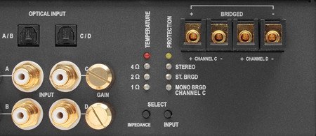

У данного усилителя на месте балансных входов имеется блок цифровых оптических входов Toslink с отдельными входами для каждой пары каналов. Для усилителя, необсуждаемо относящегося к категории High End, решение представляется куда более оправданным, чем аналоговые балансные входы, они уже всё-таки атрибут прошлого века. На рынке есть «головы» с управляемым цифровым выходом, которые, кстати, тоже относятся к категории High End, есть и процессоры с такими выходами.
Интересно, что переключателя выбора входов в усилителе нет, тут всё устроено изящнее: как только на оптическом входе обнаруживается красный свет (от световода), аналоговые входы блокируются. При этом сохраняется возможность в одной паре каналов задействовать «цифру», а в другой оставить активным аналоговый вход.

Мощность усилителя по документам мало зависит от импеданса нагрузки, импеданс нагрузки переключается вручную независимо для каждой пары каналов. Возможна работа на 4, 2 или 1 Ом, естественно, что при мостовом включении пары каналов надо в настройке выбирать импеданс вдвое выше.
Кроме чёрного цвета корпуса «Матрицы» могут иметь оформление «серебро», «нержавеющая сталь» или «хром». Зажимы питания принимают кабель до 12 мм в диаметре, то есть больше, чем 100 квадратов (в наставлении по-прежнему сказано: до 50 мм2). Максимальный диаметр акустического кабеля чуть меньше 4 мм, это не рекорд, особенно с учётом вероятного варианта использования с сабвуфером, однако приемлемо. Регулятор чувствительности у каждого канала персональный, что вполне объяснимо: усилитель каждого канала — это самостоятельное изделие, которое тестируется отдельно и имеет собственный серийный номер. Помимо обычного режима (Stereo) в каждой паре каналов предусмотрен ещё мостовой с суммированием сигналов, поступающих на входы A/B и/или C/D (Stereo Bridged). Есть ещё режим Mono Bridged, когда работают только входы A и C. Эти режимы предназначены для сабвуфера, для раскачки басов можно найти усилитель попроще, но у разработчиков были свои соображения.

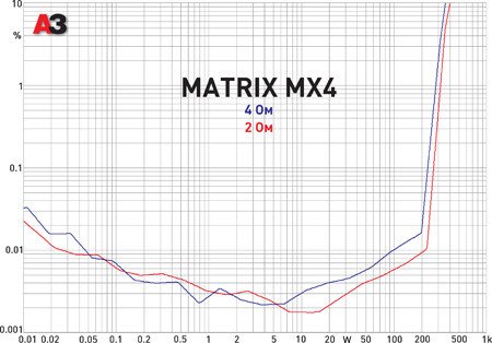

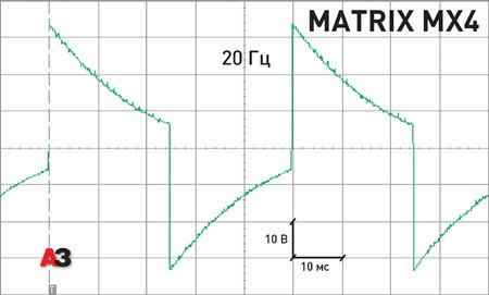

    Максимальная мощность:
    (12,5 В, КНИ = 1%, 4 Ом/2 Ом), Вт 282/318

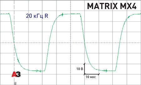

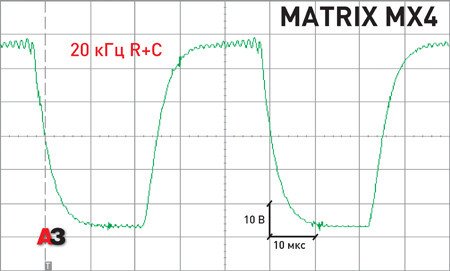

    Скорость нарастания сигнала на выходе, В/мкс 16
    Аналоговый вход
    Коэффициент нелинейных искажений:
    (1 кГц, P = 0,1 Pmax, 4 Ом/2 Ом), % 0,0041/0,0026
    Входная чувствительность, В 1,009,7
    Отношение сигнал/шум, дБА 97
    Переходное затухание (Л-П/Ф-Т), дБ 58,5/70
    Диапазон частот (+0/-1дБ), Гц 13 — 29600

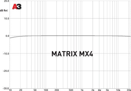

При измерении показателей по цифровому входу Matrix MX4 выступает фактически как ЦАП с мощным выходом. Очень интересная картина получилась с линейностью. От 0 до -60 дБ ЦАП имеет обычную амплитудную характеристику +0/-0,3 дБ, а -70 дБ (1 кГц) воспроизводятся как -70,7 дБ, -80 как -89 дБ. Дальше мерить нет смысла, уже понятно: всё, что ниже 80 дБ, ЦАП попросту убирает (как нынче говорят, «грохает») — это особенность одной из популярных в стационарной технике микросхем ЦАП. Кстати, полярность выхода обратная, так что при работе по «цифре» советуется подключать акустику в «реверсе», при прослушивании отличить «правильную» абсолютную фазу от «неправильной» не составляло никакого труда, кто бы что ни говорил.
