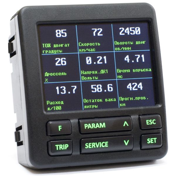

Компания Multitronics анонсировала новую модель бортового компьютера для Газель-Бизнес, УАЗ-Патриот — Multitronics C-580.

Совместимость
Мультитроникс C-580 устанавливается в место центрального воздуховода на автомобили Газель-Бизнес, УАЗ-Патриот (приборная панель до и после рестайлинга).

Цветной дисплей
Цветной TFT дисплей 2.4" разрешением 320х240 и рабочей температурой от -20 градусов. Цветовое оформление дисплеев может быть настроено пользователем индивидуально (по RGB каналам). Четыре предустановленные цветовые схемы с быстрым переключением.
