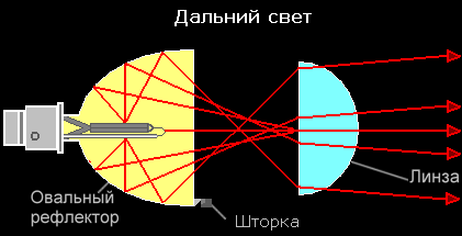

Что такое биксеноновые линзы и зачем они вообще нужны? Этот вопрос задают многие автовладельцы, но только лишь n-количество знает на самом деле зачем они необходимы. Многие автомобилисты отказываются от этого чуда так как их пугает цена установки. Установить биксеноновые линзы можно и самому, только это сложный процесс и занимает много времени, но об этом потом.
И так приступим к нашему вопросу: зачем устанавливать линзы? Биксеноновые линзы устанавливают для того, чтобы была лучше освещаемость дороги, а также, дорогие автовладельцы, чтобы вы не слепили других водителей своими ксенонами и биксенонами, установленными без нормального корректора света. С помощью линзы, а точнее ее шторки, пучок света получается не таким рассеянным и фокусируется на ближнем или дальнем свете. А если быть точнее, принцип роботы линз в том, что при включении ближнего света металлическая шторка поднимается вверх и отрезает ненужную часть дальнего света. Таким образом вы не слепите напротив едущих водителей. Такой же принцип работы при включении дальнего света: шторка полностью опускается и весь световой поток фокусируется на дальнем освещении дороги. Биксеноновые линзы подходят для тех авто у которых предусмотрена лишь одна лампа на ближний и дальний свет.
